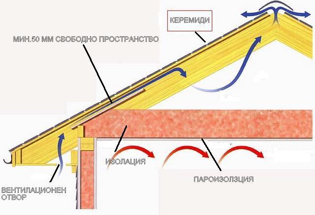

Да не се получи - http://www.napravisam.bg/forum/viewtopic.php?t=9105
Покрива е така но, ще се изолорат и скатовете:

1. Не съм сигурен, от показаното на снимката, че покривът е вентилиран.
2. В линка за покрива на Прасчо - той там е сложил найлон от ДВЕТЕ страни на ватата.
3. Според мен, (при вата) отдолу е необходим найлон или специализирано фолио, НО ТРЯБВА да се осигури възможност и за "съхнене", както пише n_a, но отгоре.
Сподели цялата конструкция от въздух вътре до въздух вън - ще опитам по празниците да я погледна, ако не е късно. Помисли и за вариант - Фибран.

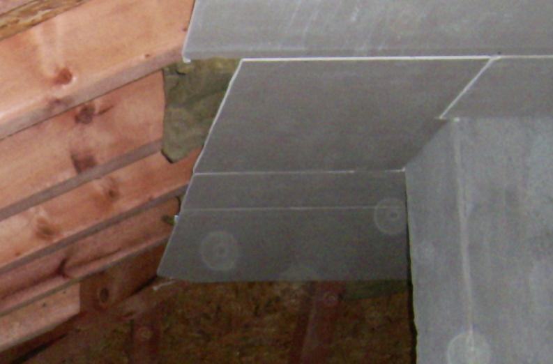

failure - специалист
Покрива е четирискатен, покрит е с ОСБ и битумни керемиди като по скатовете от трите страни има пет покривни прозореца Велукс. За вентилация над окачения таван по четирите ската са оставени вентилационни отвори - едни квадратни пласмасови. Така както си го представям, над окачения таван и покрай ребрата които излизат над него би трябвало да се вентилира.
Ватата вече е купена и поставена над окачения таван и по скатовете:sad: Картона по скатовете не е сложен мислех си да сложа найлон само по скатовете откъм гипсокартона, като отзад да разчитам на дишаштата способност на ОСБ то.
prascho - майстор
Имаш хоризонтална част от гипскартон и вата нали? В тази част сложил ли си найлон откъм топлата страна? Лично аз съм сложил найлон в скосената част на скатовете, които ще се отопляват. За неотопляемата част в скоро време ще махам ватата и ще правя някакво подобие на студено вентилируемо подпокривно пространство.
