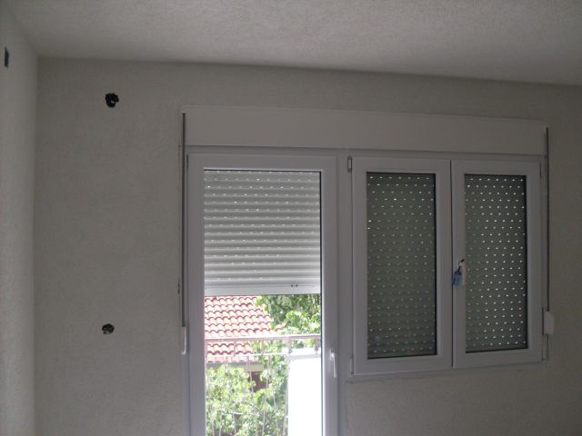

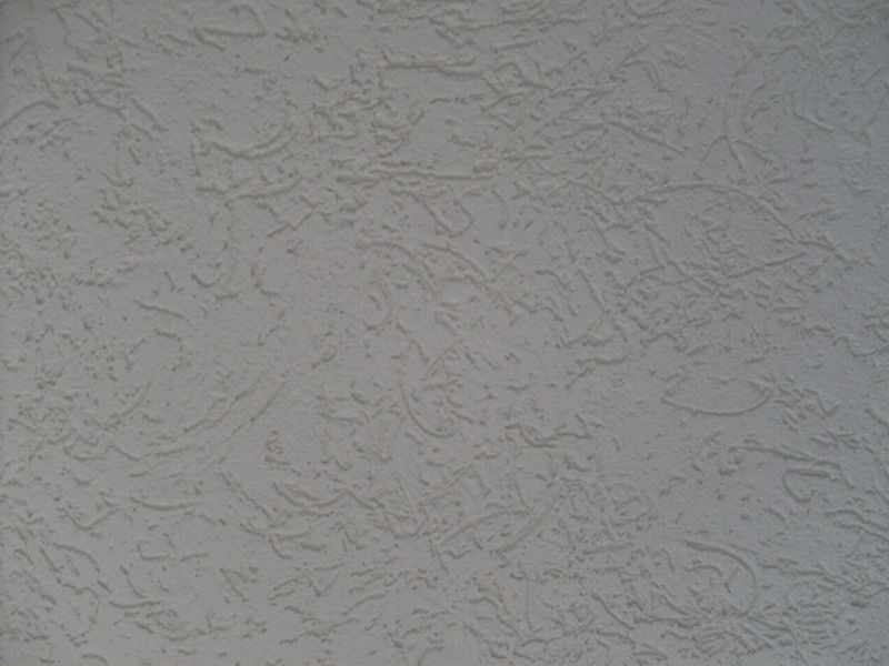

живея в апартамент на най-горния етаж,моя блок е с един етаж повисок от другия блок който лепи до моя.така покрива от пониския блок който лепи със стената на моята спалня ми прави проблем,от втрешната страна в моята спалня се пояавява влага(мухла).Къде да преземем мерки за да отстраним този проблем,от външна или втрешната страна на стената.

Кажи какъв е блока - тухла панел?
Огледай дали от покрива на съседния няма някакъв теч, който да ти прави проблем. Има ли фуга между двата блока? Можеш ли да работиш от покрива на съседа?
Кажи нещо за тавана - дали е като нашите панелни блокове, които имат вентилирано пространство между етажа и покрива.
Сигурно имаш други 1-2 външни стени - там как е положението и какво мислиш да ги правиш. Какви са помещенията покрай тези стени и как се топлят.
Дали сам ще си го правиш или ще викаш майстори?
Има много писано във Форума, но ако ти е трудно да четеш, ще помагаме тук. Първо да се ориентираме какво е положението. :)

това е само проба ще направя снимки от проблема които го имам в спалнята.поздрав
Здравей,
Причината за появата на плесените може да бъде и по-хладната външна стена. Има вероятност да е лошо изпълнение на топлоизолацията. Опиши как е разпределен мухъла по стената - има ли натрупване по горните ъгли? В случай, че е така, бих взел мерки по топлоизолацията, ако ли пък влагата е предимно от средната част на стената надолу, вероятно си за хидроизолация...
PS
На снимките нищо не видях - очертай засегнатите зони, за да се виждат по-добре.
pavkatay - майстор
ако проблема е теч, а А НЕ КОНДЕНЗ ПО СТЕНАТА ВСЛЕДСТВИЕ НА ЛОША ТЕРМОИЗОЛАЦИЯ СЛЕД СМЯНА НА ДОГРАМА, то трябва да знаеш, че водата се спира преди да е влязла, т.е. външна ХИДРОИЗОЛАЦИЯ. проблема е неприятен,защото не винаги се решава от първия опит . успех :2thumbs:
