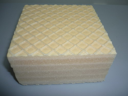

колеги помагайте сблъсках се с този материал термостен производство на гр вълчи дол та въпросът ми е може ли да се слага под ламинат каква якост има? от официалната страница не става ясно
NRG7 - специалист
Този материал притежава положителни характеристики присъщи на материалите от вида XPS.
-затворена клетъчна структура
-водонепропускливост
-висока плътност
-висока устойчивост на натиск,
-висока якост на опън и огъване и широк температурен диапазон на работа от -35° до +65°.
И въпреки тези предимства съм на мнение,че не е приемлив за под.
По добре вдигни нивото на пода с гипсофазер - хем евтино, хем изолация, хем доста здраво. Решението е твое успех!
