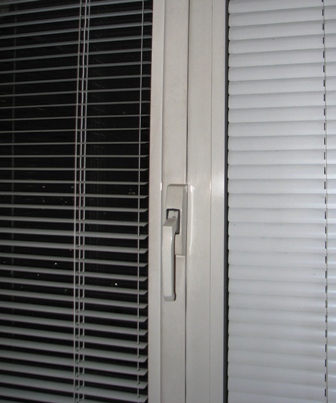

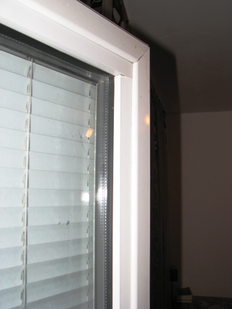

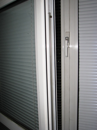

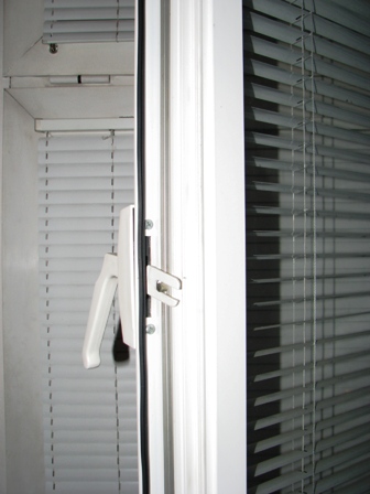

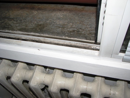

Има ли някой идея от къде мога да намеря гумени уплътнения за алуминиева дограма. Моите още в началото си бяха за смяна, но човек като не разбира естествено после си пати.
Разни фирми за дограми вече повече от 8 месеца ми обещават подмяна и с това се приключва.

Ще я снимам защото идея си нямам що за марка е тази дограма.
masterval - майстор
Не е мажна марката (тя е важна повече за ПВЦ-тата), а профила на дограмата, респективно на гумата.
Като пишеш, "още в началото си бяха за смяна" нещо ме съмнява.
Така или иначе, режеш парче от уплътнението, като преди това го извадиш от дограмата.
С това парче отиваш във фирма, която продава профили и аксесоари за алуминиева дограма. Има в Овча купел 2, на Околовръстното между Симеоново и Драгалевци, в Дружба, и други. Или намираш фирмите, които внасят обкова - Сигения, Мако и др.
И питаш там.
batman - специалист
Няма какво да те съмнява, да не случваш на такива псевдомайстори... Част от уплътненията на стъклодържачите изпадаха почти веднага след като тези ... си тръгнаха! Да не говорим за заключалките, които се изпочупиха на третия месец, но сега и да се оплаквам полза никаква.
Ето и снимки на самата дограма:
