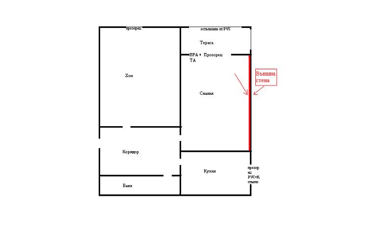

Привет на всички съфорумци. Значи искам да си направя изолация, но понеже външната е доста скъпо удоволствие (поне за мене), искам да си направя вътрешна. Моля посъветвайте ме с какви материали да я направя и дали има смисал от вътрешната изолация и какъв е ефекта от нея?
Т.е. има ли смисъл от вътрешна изолация или да събера пари за външна.
П.П. Ако иама възможност за напред може ли да се направи отвътре и от вън?
Моля насочете ме към някоя фирма, която да работи читаво без да си оставя ръцете, от гр. Разград съм както се вижда под аватара.
Благодаря предварително на всички отзовали се.

Моето мнение, като не ми се иска пак да разпалвам спорове (по-добре в някоя от старите по-теоретични теми) е, че нито новата дограма, нито вътрешната изолация сами по себе си водят до конденз по вътрешните повърхности.
По-опасна е новата дограма, която (и това й е целта) спира старите продухвания, които са изпълнявали ролята на "проветряване". Това трябва да се има предвид след саниране.
Стиропорът отвътре по-принцип (и масово в теориите) не се препоръчва, тъй като в известна степен е паропропусклив и би могло вътрешните водни пари да дотигнат през него до стената зад него (която след изолацията е "по-студена") и да кондензират скрито там. Ефектът от това, при редица други условия, би могъл да се прояви след 1-2 год.
Това може да се избегне с пароизолация, видът на която ще се определи от типа на зида. Общото правило е отвътре на стиропора (ТИ) да се полагат по-"недишащи" материали в сравнение с тези отвън. Често ролята на такива могат да изиграят "НЕдишащи" шпакловки, грунд, латекс, PVC-тапети и пр.. Ако остават съмнения - найлон, но това технически става при гипскартон.
Другото, естествено е проветряване и/или вентилация, което в санираното жилище вече е значително по-лесно.
Въпреки че го пише по темите, да напомня, че вътрешната ТИ по-трудно решава проблемите с термомостовете.
За дебелината - поне 3-5см., ама пак не си казал какво е жилището.

Значи жилището е апартамент и е южно изложение, топлим се на газ.
Изглжеда така, в кухнята има вътрешна изолация.
В хола и спалнята дограмата е дървена и искам да я сменя с PVC като споменах по горе. Искам да направя вътрешна изолация в спалнята понеже тя е крайна стая (означено е с червена линия).
8180 - майстор
Тухла, панел, итонг - дебелини евентуално?
Газификация или с открито горене?
Имате ли навика да не топлите денем?
Терасата - остъклена? А горната?
Някакви проблими досега с влага/мухал?
