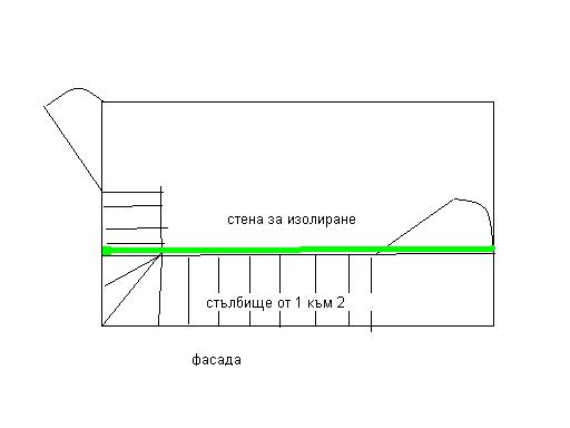

Живея в стара къща, на втори етаж, с вътрешно стълбище.
Едната от стените на сълбището се явява външна за кухнята ми.
Мисля да я изолирам.
Въпросът ми е - каква топлоизолация да сложа, каква дебелина да е?

Иначе стената е около 25 см, груба сметка, от старите пресовани тухли. външната стена - съшия материал, но по дебела. Къщата е без носещи колони та затова.
Таванът е частично полегат, с летви и мазилка и ламарина над тях, а хоризонталната му част е леко "фалшив" кара-таван - варова мазилка на летви , но над летвите има само 2-3см СУХА ?!? пръст. Няма замазка отгоре, няма слама,тръстика или други подобни които съм виждал да се слагат. абе малко 1 към кесим са го правили... 30-те година на 20 век, кво да очакваш
иначи погледнато отгоре разположението изглежда горе-долу така:

Ако правилно разбирам чертежчето посоката на качване по стълбите е от ляво на дясно и както си написал вторият етаж е твой.
При това положение и 5-6 см. стиропор ще са ти достатъчни. Но ти препоръчвам да ги сложиш от страната на стълбището, а не на помещението. Тогава ще стане почти като външна изолация.
Това обаче едва ли ще подобри много нещата. Помисли дали да не дадеш парите първо за изолация на покрива (тавана). Не може ли да сложиш 10-тина см минерална вата върху пръстта на хоризонталната част. По-добре е от вътрешната страна на наклонената част, ама тая ламарина както я описваш... :?
На какво се държи ламарината? Има ли нещо под нея, обшивка някаква? Изобщо, има ли достъп за работа в това таванско пространство?

да, точно откъм стълбите ще изолирам, на чертежа съм го огбелязал грешно.
Достъп до наклонената част няма.... :sad: Там е ковано ламарината върху дъските от покрива с черна хартия отдолу, отдолу летви и после мазилка с чоп.... никъв шанс
Но другата ,хоризонталната , ще я направя както предлагаш. Аз мислех плътно да редя стиропор между гредите и отгоре да замазвам, но твоето предложение е по-разумно, а и по лесно ще е.
