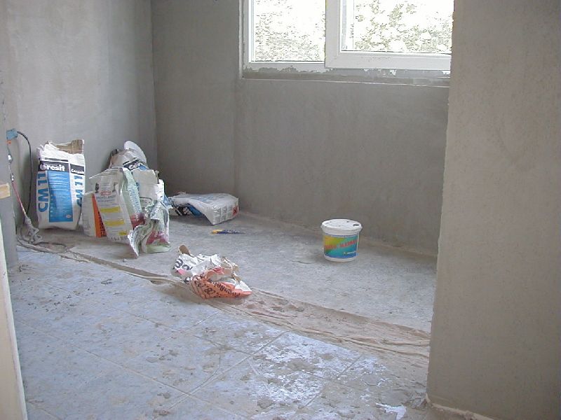

интересува ме бих ли могъл да поставя на пода 6 мм депрон , да го замажа с някакво лепило и върху него да наредя теракот. проблема е ,че нивата на пода в стаята и на терасата са почти еднакви и друга изолация би повдигнала пода много

Под теракот този депрон и да го слагаш и да не го слагаш ефекта е все нулев. Ходи си купи един сладолед поне ще изпиташ някаква наслада. Не си харчи парите безразборно. Изравни нивото, сложи 3 см фибран над теракотата и един ламиниран паркет ако искаш по-разумни сметки зимно време.

а като допълнителна информация ще кажа, че терасата ще има външна изолация и отпред и отдолу и депрона е за допълнение и за изравняване на пода, наи - вече ме притеснява дали няма да се появи проблем от това, че депрона е по-мек от фибрана

също така не съм казал , че теракот ше има само на терасата, защото там ще е кухнята, а в голямото помещение подовото пиокритие ще е паркет, но не ламинат.

6мм не върши никаква термоизолационна работа (доказателства искаш ли?). 6мм депрон определено е меко за под. Замазване някакво с някакво лепило не създава нужната плътност и твърдост върху 6мм депрон. Ще поддаде и плочките ще се напукат. Щях да предложа изолиращо подово покритие (ламинат), но прочетох и следващите ти мнения (по-леко за четене би било, ако коригираш мнението си , вместо да пускаш ново) Щом ще сменяш подовото покритие в самата стая от плочки на ламинат, защо се съобразяваш със сегашното ниво? Направи го както трябва.

а за съвета благодаря. просто мисля че няма смисъл да слагам подова изолация в стаята, а само на пода на терасата. и за бутона промени си прав ама чак сега го видях:)
