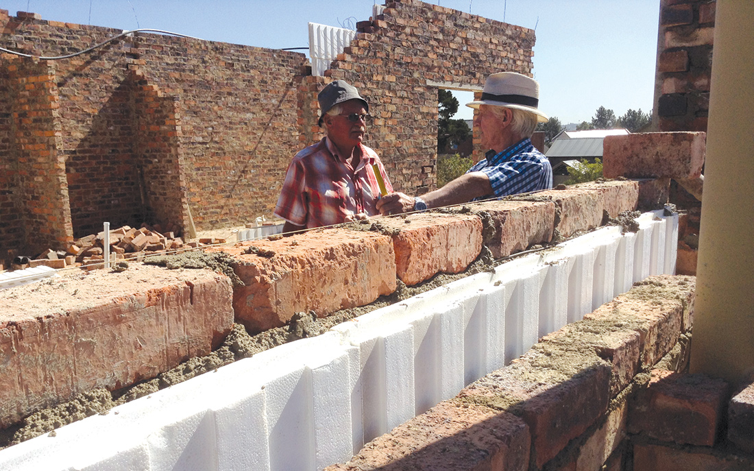

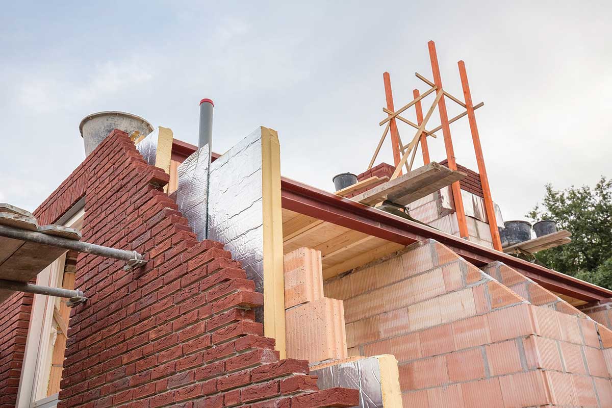

В този ред на мисли няма ли да е по-изгодно, да
речем за период от 50 години, да сложим EPS-а в
сандвич стена, където има защита от пожар,
влага и механично въздействие?
