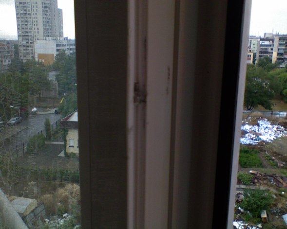

MASTER написа: Velsi, да не те разочаровам, но точно на това място, колкото и навътре да навива няма шанс да срещне метал.Че какво му е на мястото? По средата на касата по вертикала. Вие там не слагате ли екран? От снимката не става много ясно, но ако е делител, а не каса пак би трябвало да има екран.
velsi
- Почетен майстор
681 мнения в "Регулиране обков PVC дограма"
- Мнения: 9
Дограмата ми е PVC VERATEC с VORNE обков. Ето още една снимка на дупките от друг ъгъл.
MASTER
- Мнения: 841
velsi написа:Ако продължи да дупчи навътре , ще стигне до стъклодържателя от другата страна на делителя.MASTER написа: Velsi, да не те разочаровам, но точно на това място, колкото и навътре да навива няма шанс да срещне метал.Че какво му е на мястото? По средата на касата по вертикала. Вие там не слагате ли екран? От снимката не става много ясно, но ако е делител, а не каса пак би трябвало да има екран.
И на касата, и на делителя там вътрешната въздушна камера, и няма метал.
От всички възможни профили,които съм виждал единствено на един делител на Тисен на това място има метал.
Верно, че е Вератек, не бях виждал такова чудо от поне 5 години.
Все пак още си пазя фрезерите за вератека
