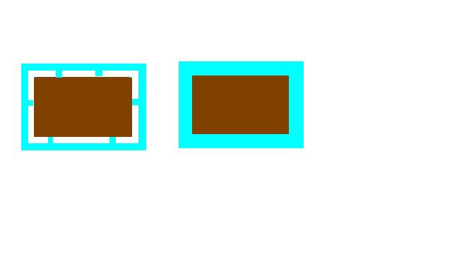

Моята идея за опитна постановка е следната: Правят се две кутии от EPS, така че едната да събира точно една тухла четворка и 4 см EPS, а другата с дистанционери , като м/у тухлата и нея да има 2 см и EPS-a е дебел само 2.
Нагряваме двете тухли до еднаква температура и ги пъхаме в кутиите. Ако има ефект от джоба би трябвало да изстиват приблизително еднакво.
8180 - майстор
Аз си го представях нещо по мащабно с вертикален джоб 50-100 см.
Практически ще е доста трудно да се изпълни фасада с джобове 25х25см.
За такива съм склонен да вярвам, че ефектът от джоб 5см. дебелина ще има добър ефект.
Не оспорвам предложенията - само си разсъждавам. :partyman:
Дано не ни се смеят учените. Сигурно има разписана методика за такива изпитвания:)
Важен е и въпросът какво и как ще се мери.
