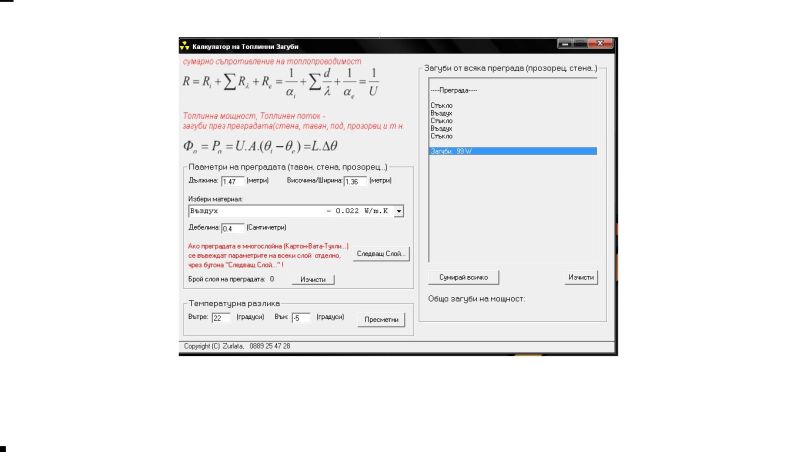

Сега като видях линка на Тани ....май е нямало смисъл от този троен стъклопакет дето си поръчах ... освен за шума май за друго не е по-добър... дали има калкулатор някъде за да си го сметна коректно ???

С калкулатора на Зурлата получих това ... :? 99W
Нещо не ми се вярва...

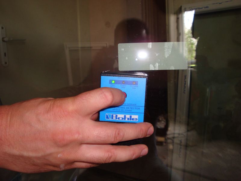

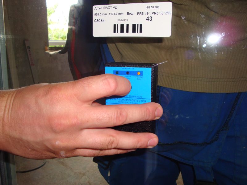

Да ви се похваля ... току що ми монтираха дограмата... По мое настояване по телефона с мадамата от офиса на фирмата поисках доказателство че ми слагат Ка стъкло ... дойде лично шефа на фирмата ...(много свестен млад мъж ) с уред... ето и снимки ... :roll:

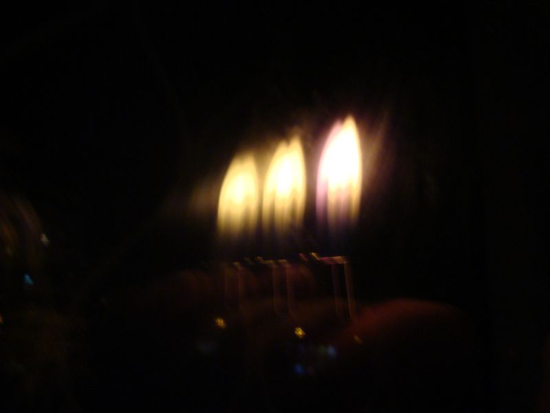

Има още един начин за проверка за Ка стъкло ...значе там където е стъклодържача при Ка стъклото лилавее а на обикновеното от другата страна не ... за метода със запалката потвърдиха че е вярно ... абе оказаха се пичове ...
И една снимка вечерта ... отчетливо се вижда червено лилав пламък ...
обикновено стъкло
ured 2.JPG (57.5 KиБ) Видяна 9431 пъти
Ка стъкло
