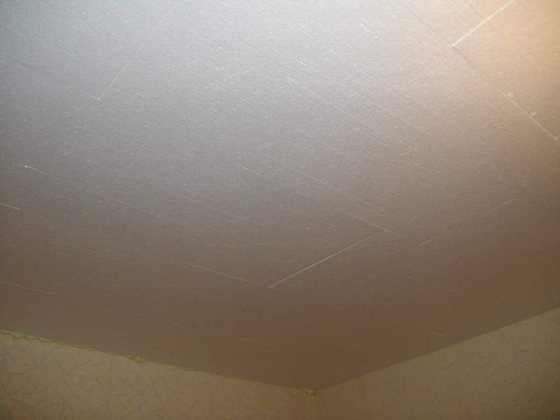

Да не би да си ползвал обикновена пяна
. Аз съм пълен лаик и ето какво сътворих. Пяната толкова малко се раздува, че едва запълних фугата по края (около 2см). Дайте съвет за последваща обработка. Мислех шпакловка на фугите (с какво?) и някаква релефна боя.
Като за първи път мисля че става :)

Ползвах пяна на ceresit за топлоизолация,но проблема се състои в това, че колкото повече пяна се слага зад листа толкова повече раздува.
а относно шпакловката не виждам как ще минеш без цялосна. Най-малкото не знам как ще се получи зануляването на фугите(ако ги шпакловаш само тях)А за лепенето браво. Изглежда много добре .

MMIel написа:Да не би да си ползвал обикновена пянаШпакловка с мрежа и лепило за топлоизолация на целия таван, не само фугите, после финна шпакловка - гипс или колоркит и накрая боя.. Аз съм пълен лаик и ето какво сътворих. Пяната толкова малко се раздува, че едва запълних фугата по края (около 2см). Дайте съвет за последваща обработка. Мислех шпакловка на фугите (с какво?) и някаква релефна боя.

Не ми се иска да го утежнявам. Мислех си да изкарам така до лятото и да се пробвам с гипсокартон и още 5см вата.Ако чувстваш че имаш нужда от допълнителна ТИ - пробвай се смело.
На тавана никога не е излишно повечко (стига да не те захлюпи)
И една алтернативна идея от мен за финиш ако решиш да остане така - сложи/залепи декоративни ЕПС панели за фибрана, продават се навсякъде, има добър избор и не са скъпи.
Хич и не тежат като екстра.
Стига да ти пасват на интериора разбира се....

MMIel написа:Да не би да си ползвал обикновена пянаКолега, да те питам нещо.. Аз съм пълен лаик и ето какво сътворих. Пяната толкова малко се раздува, че едва запълних фугата по края (около 2см). Дайте съвет за последваща обработка. Мислех шпакловка на фугите (с какво?) и някаква релефна боя.
Правих и аз таван в банята с 2 см Фибран лепен с пяна. Имах проблем, със първоначалното закрепване на плоскостите - пяната не ги държеше добре първите 3-4 минути и ми се налагаше да ги заковавам временно с 2 - 3 пирончета докато стегне пяната.
При теб имаше ли го този проблем?

Подпирах ги за около 4-5 мин за да прилепнат по плътно иначе слизат около 1см надолу след като се раздуе добре пяната, но и без да ги подпирам си залепват на равен таван. На няколко места тавана ми беше крив и като не легне добре плоскостта без подпиране не става. Втория таван беше по крив и лапна повече пяна защото направих опит и да го нивелирам. Не се получи много добре, а и с един флакон успях да залепя едва 8,5м2.
Пипбел: Мислех си за декоративните плоскости, но ми излиза много скъпо. Цената им е около 5лв за 2 квадрата. Тавана ми във всекидневната е 40м2. Излиза около 100лв само декорация. За сравнение стиропора за същия таван 4см ми излезе 112лв.

Не виждам дюбели на тавана?? Не се осланяй толкова само на пяната да не ти падне тавана след време. Задължително шпакловка с мрежа на целия таван, ако си я изравнил идеално /което ме съмнява с този разход на пяна/ няма да ти отиде много лепило. Следо което финиш по твой избор.
