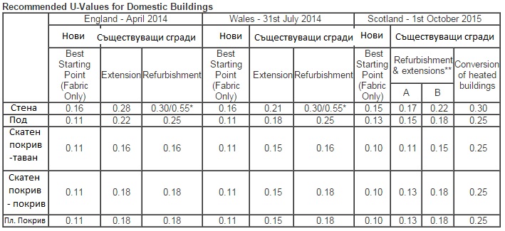

torongill - напреднал
infomar написа:
Между другото у нас се развиват едни теории за изолация и масово се прави саниране по проектите за енергийна ефективност с 5 см, докато "на запад" това е забранено и по-малко от 10 не се поставя, защото такива били европейските норми. ЗАщо нашите норми не са съгласувани с тези на ЕС :?
В момента в България за 25 см тухлен зид препоръчват дебелината на топлоизолационната плоскост от експандиран полистирен да бъде 10 см. а се слага 5 см. И ако на някого това се вижда много, нека погледне към западните държави, където в Австрия и Германия нормите указват по изчисления 14-16 см дебелина на топлоизолацията. Защо има разлики в изискванията на различни страни в ЕС :?
Някой може ли да даде сведения, какви са световните, европейските (ЕС) и българските норми за дебелина на саниране.
Зависи от климатичните условия, зависи от материалите за строеж, слънчевото греене... За 2014 г. норми във Великобритания примерно намерих следното:
Building regulations.jpg (96.1 KиБ) Видяна 3055 пъти
За Българските наредби най-бързо ще излезе от калкулатора на марисан:
Стена: 0.350
Таван: 0.300
Под: 0.400
Топъл Покрив: 0,280
За слагането на 5-6 см не знам, по-скоро изглежда като претупване, а хората се съгласяват, щото по евтинко.
