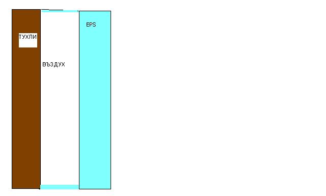

Не е зид Гечев, а пристройка към къщата. Едната стена тухлен зид, а от другата ЕPS. Е, малко е тясна за хора, но за буболечки,птици, катерици и други дребни животинки ще е бижу.
Може би ivanovbg бъркаш темата. Така мисля. Извинявай. Но щом има място за животни, като катерици. Знам ли? Може и да има конвекция. :lol:
Последна промяна от gechev на пон яну 06, 2014 12:58 am, променено общо 1 път.
ivanovbg - майстор
Защо да я бъркам? Виж картинката - стена отляво - тухла. Стена от дясно - EPS. Това по средата не ти ли прилича на стая без прозорци? Размера няма значение :partyman:
gechev - специалист
Размера е по Ван дер Ваалс. Тук Владо е прав. Да не споменавам разни момичета.
ivanovbg - майстор
gechev написа:
Конвекция нищо не пречи да има, но това нито увеличава, нито намалява загубите на топлина в случая. А при сравнително малкия размер на пространството... Ще се съгласиш с мен, че температурата на стените които контактуват със затворения въздух ще са еднакви. Така че дали ще го има този въздух или не не е от значение от гледна точка на изолираността на стената.
gechev - специалист
Направих са на умен. Извинявай. Аз мисля така. Една стена нагрявана от едната страна от някакъв топлоносител започва да пренася тази топлина през стената. В твърдите тела почти не съществува конвекция, а адвекция /хоризонтален топлопренос/, който съвсем спокойно го определяме и като дифузия на топлина и водни пари /като Атлантически циклон/. Без дифузия няма конвекция. Изкарваме температура и примерно влага на дадено ниво, но границата на твърдото тяло свършва с началото на въздушната среда. Въздушната среда е динамична и движението се обуславя отново от температурата. Представи си един куб от стени, чиято само една стена е с един градус по ниска от останалите 5. Какво се получава...... Конвекция.
ivanovbg - майстор
Каква конвекция бихме имали ако основата на куба е по ниска с 1 градус от останалите 5?
Та не е важна само температурната разлика, по важно е къде е тази разлика. Но това вече не е по темата :wink:

Svezar - специалист
Шефа на фирмата която прави нашата ТИ ми каза че когато са работели на обекти в Германия са ги карали задължително да има 5см въздушен джоб между стената и изолацията,все си мисля че германците не са тъп народ !
marian1 - майстор
Ами виж тогава и го питай подробно за всичко - щото така само казал - нищо не значи - нека ти разкаже подробно кое как и чак тогава разказвай - защото може да има нещо което е забравил да каже.....
