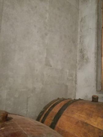

На къщата ми правиха една пристройка от зад,където да си държа пелетите.Отделих и едно помешение за изба около 15 квадрата.За да не нарушавам фасадата ми сложиха 8 или 10 сантиметра ХРS Фибран от вътре.Вентилацията е минимална.Имам доста мухъл.Решението е,като бистря вината вратите отворени,а после през лятото пускам един климатик,хем да обдухва ,хем да подържа хладно на вината.Много съжалявам,че не изкопах подземна маза,строитела ме убеди,че щяло да има проблем заради близоста до морето.Сега като се замисля,просто не му се занимавашe.
Самата къща я изолираха с поне 10 см.(не помня вече) стереопор.Ако не се лъжа фибран слагаха само на бетонните колони и шайби.В къщата има стаи в които не се влиза с дни,от там липсва всякаква вентилация,но мухъл никъде.Отопляваме се с пелети,охлаждаме с климатици.Апартамента ни е в нова кооперация с изолация от вън,заради това,че се живее рядко там,реших да изолирам северната стая с 3 сантиметра фибран от вътре.Резултата пак мухъл.На лято ще го махам.Според мен изолацията само от вън.

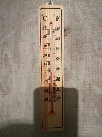

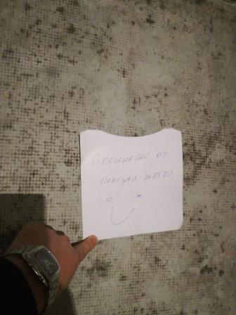

Заповядай снимки на мъжкото помещение :) ,стаята в апартамента е същата,боядисана в цвят.

Мисля, че случая на питащия е съвсем различен. Това което давате е любопитно (извинявам се). От колко време е така "избеното помещение". (Любопитно колко влага се отделя от бъчва вино.) Колко време, след като е изградено помещението поставихте изолацията. Покрива му и пода какво представляват. А апартамента (кооперацията) - на колко години е. Дали е успяла да се отдели влагата от строежа - около морето влажността е много голяма, този процес може да продължи много дълго, особенно ако не се проветрява и отоплява.
SEV - специалист
Пода и тавана е с изолация в помещението с виното.Изолацията я има от 5 години,една година след завършека на къщата.Всяка есен след като изкарам буретата за миене,с препарат се изчиства мухъла от стените.Къщата се намира на не повече от 70-80 метра от морето въздушно.Но е факт,че само в това помещение има мухъл,т.е изолираното от вътре.Фактора бурета отпада,защото две години нямаше бурета с вино и ситуацията не бе различна.
Апартамента е в нова кооперация на 10 години,тухлена с фасадна изолация.Пак да отбележа,мухъла е само в стаята с вътрешна изолация.
Не твърдя,че съм прав с технологиите на топлоизолация,напротив нищо не разбирам.Разчитам и си плащам на хора на които това им е професия.И за двата случая казаха,че не е правилно,но аз настоях и ....Споделих моите случаи,за поука,не да се правя на разбирач.Тези две помещения са били без изолация от вътре и без мухъл,същия дойде с изолирането на стаите.
