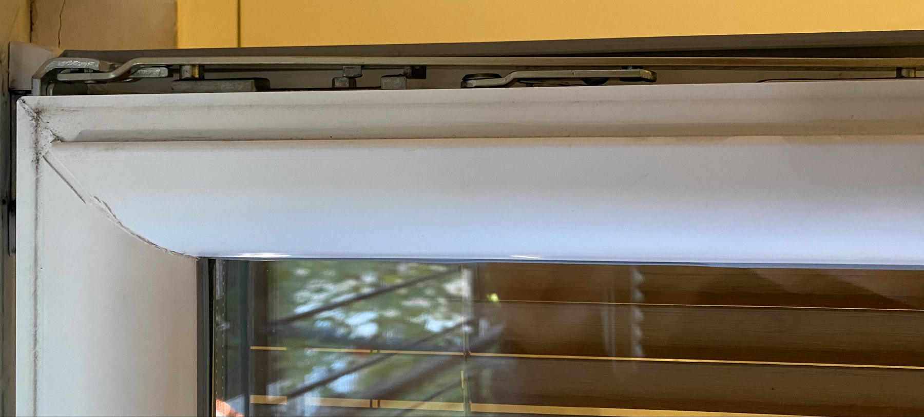

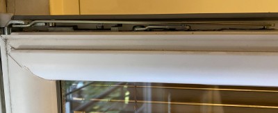

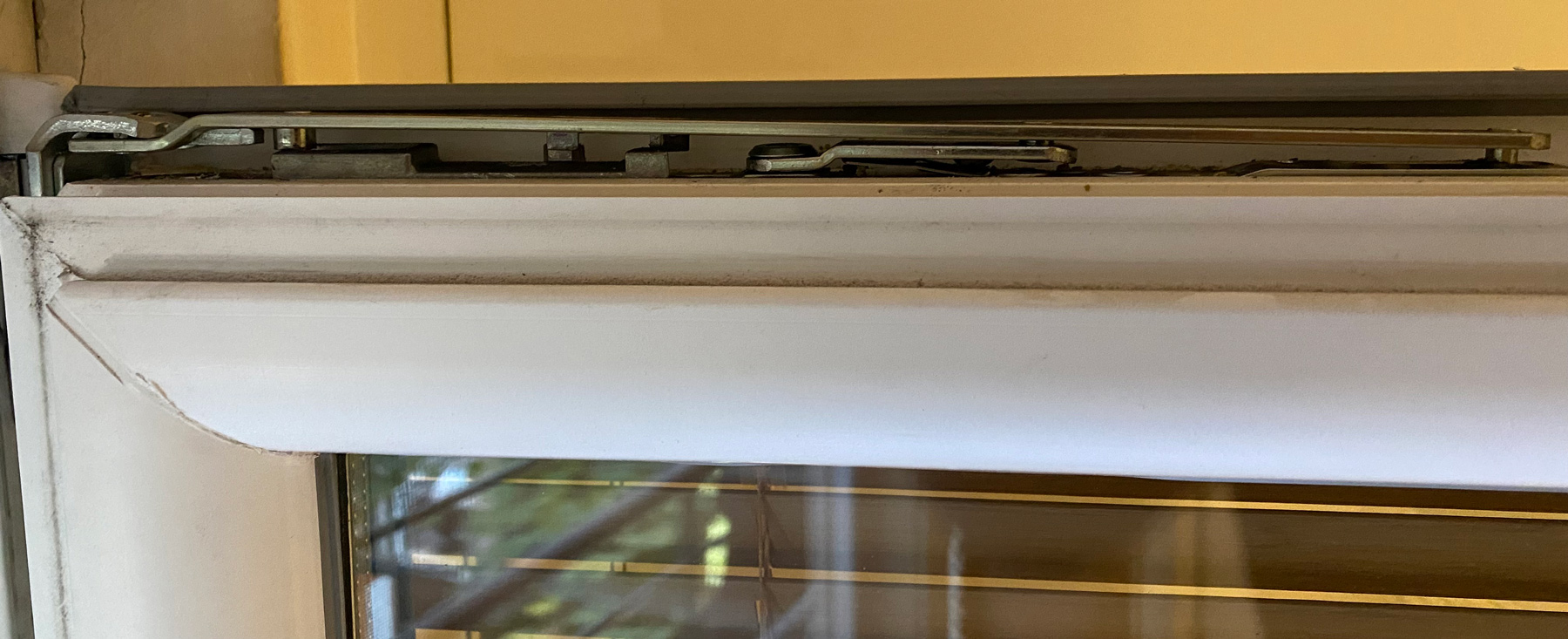

Реално ножицата в момента почти опира в касата, при затваряне. В същото време в горната част крилото захапва по-малко от касата, отколкото отдолу. Опитах на натисна ножицата - нищо.

Пъпката влиза само в края на улея, това поражда голям луфт с затворено положение. ако и механизмите горе от кум пантите и не са регулирани, може и да ти позволява да си напухаш пръстите там.

Дръжката се отваря/затваря перфектно. Като завъртя ексцентриците "на зима" е малко по-стегнат хода на дръжката.
Крилото изглежда малко ниско, но при съвсем леко повдигане ножицата опира в касата, а има и МУК, който също опря при първото по-сериозно вдигане.
Мисля да пробвам да сложа насрещника горе, дето са пропуснали, да видим дали ще има резултат.
Предполагам шестограм-винта на ножицата прави същото като останалите - да провисва и прибира крилото?

Пичове, на петия опит май се получи. Едновременно леко вдигане от долната панта, и натискане на ножицата. Сега изглежда горе нещата си дойдоха по местата, въпреки че пак цялата ножица е под наклон, и почти опира в касата. На другите двуосови прозорци ножицата е хоризонтална по крилото.
Мерси на всички отзовали се!
