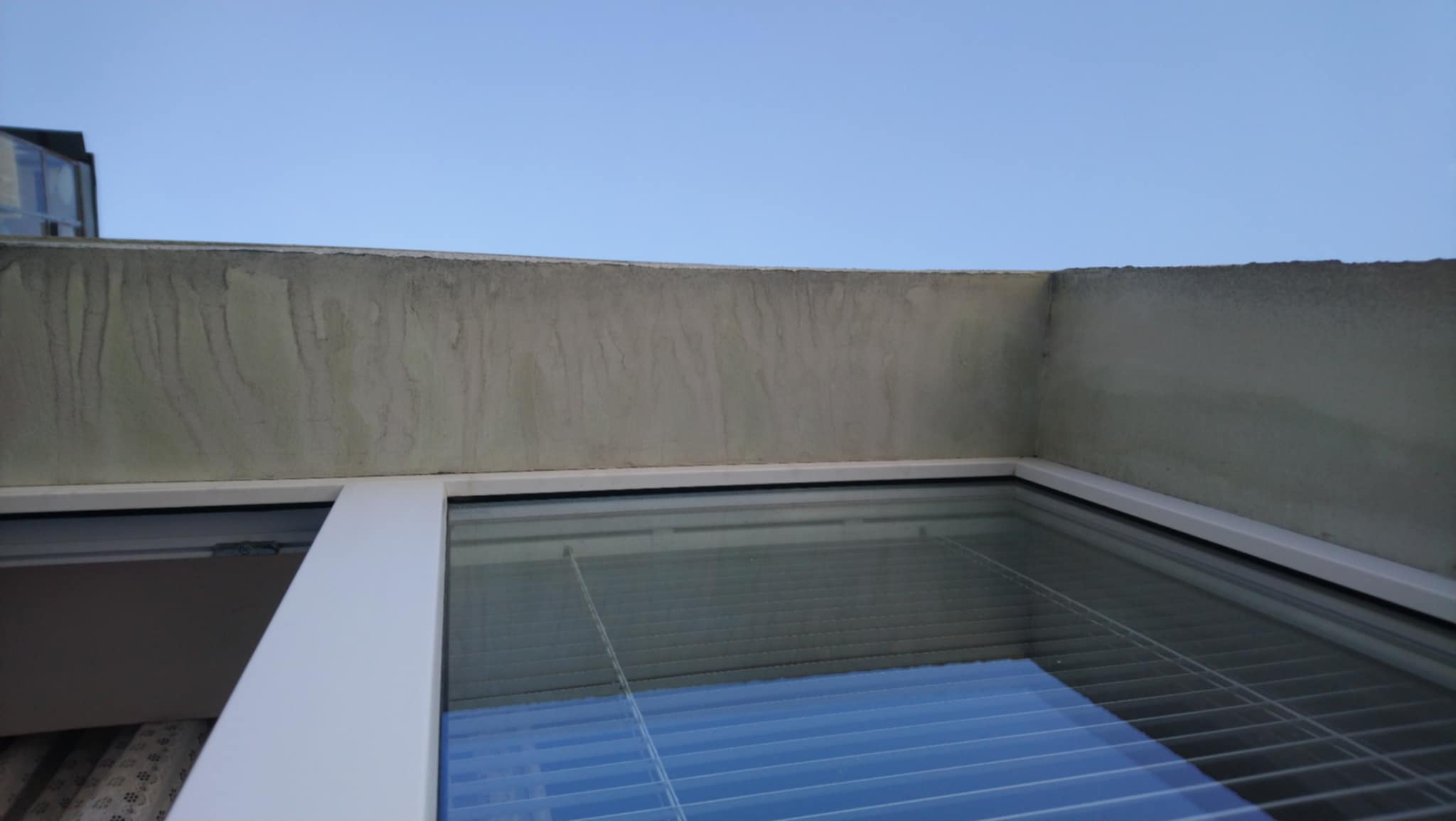

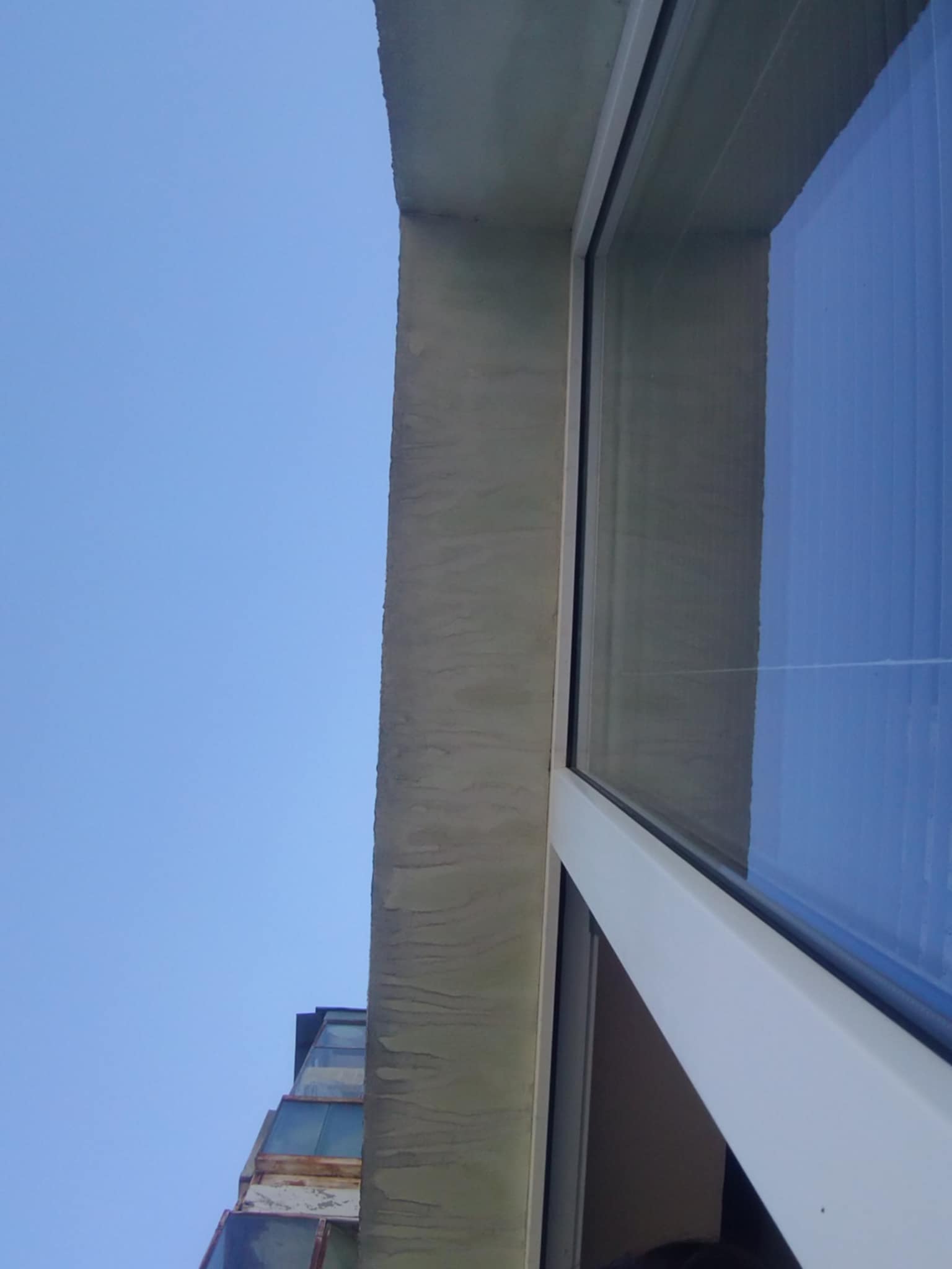

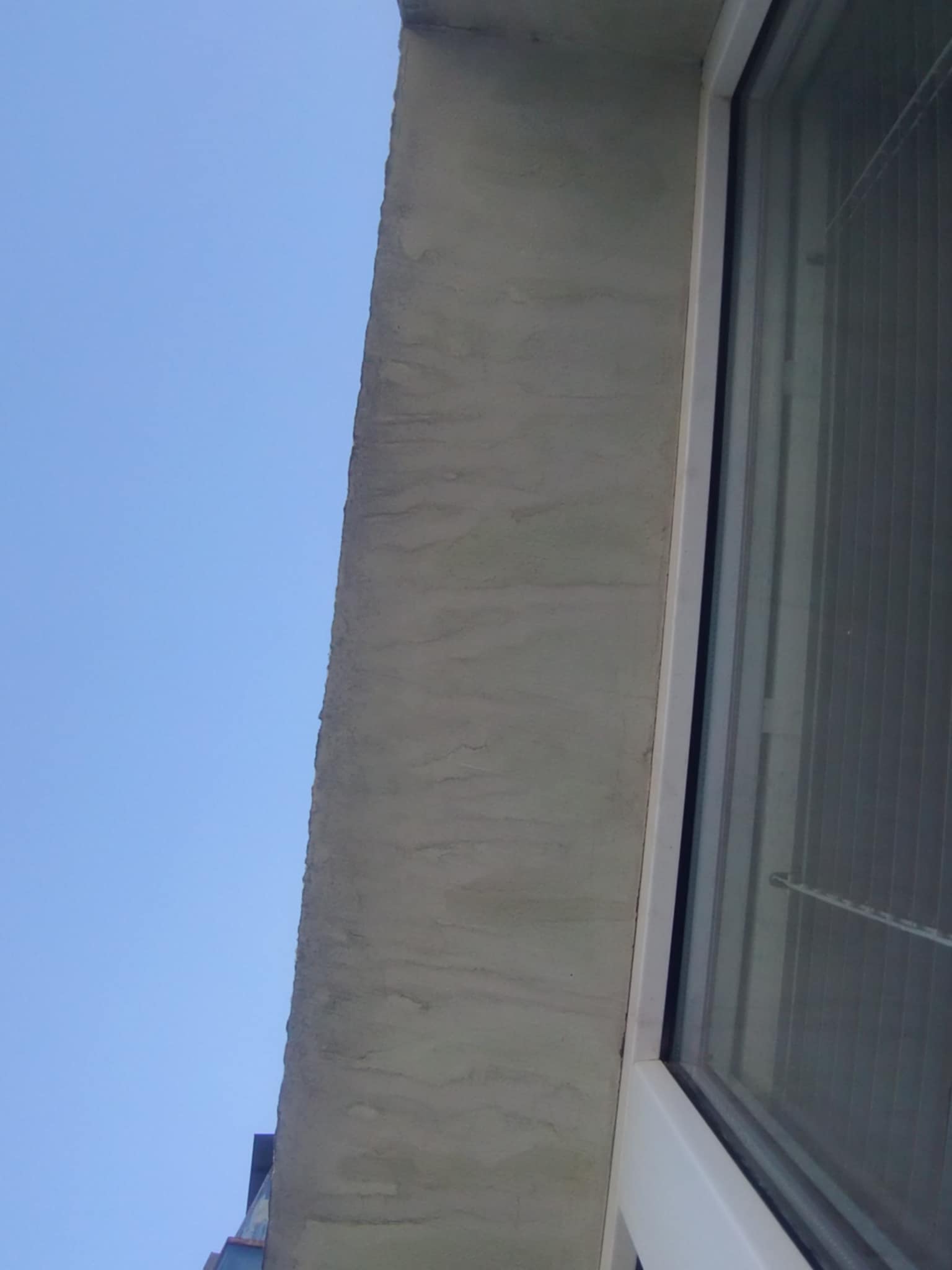

Това което аз виждам на снимките:
Дренажните отвори се намират над подпрозоречния алуминиев перваз - това е добре. М-у перваза и PVC профила има силикон, но неговото състояние не мога да преценя. Дали има запушени дренажни отвори - по снимките няма как да се разбере. Тест със вода - сипва се вода в частта на дренажната камера и се следи дали ще изтече отвън. Обаче за фиксовете (неотваряема дограма) това става като се свали стъклопакета. Не мога да преценя от снимките как е захванат алуминиевия перваз към PVC профила. Ако само е лепен - лошо. Възможно е и да се бъркам и да има някакъв повдигащ профил под дограмата- не мога да преценя по снимките :roll:
Това в средата на алуминиевия перваз (чрно петно/точка) не мога да преценя какво е :?
Вертикалните фуги не виждам по снимките да са уплътнени. Т.е. виждам неуплътнени фуги. Лошо.
Няма водооткапваща лайсна в горната хоризонтала пред прозореца - лошо. Даже според мен си личи как подлизва водата от вертикалната фасадна стена към прозореца.
Силикона между перваза и дограмата е сменен миналото лято (уви не помогна за теча). Перваза е захванат с видии, което е тъмното петно по средата, дори върху тях сложиха силикон.
Никой нищо не е свалял, дори не са проявили желание да проверят каквото и да било, всеки гледа само отвън.

Radina - помощник
чет авг 14, 2025 7:34 amkozl написа:
ср авг 13, 2025 11:15 amn_a написа:
ср авг 13, 2025 9:51 amLutchezar написа:
Само на мен ли ми се струва че течът започва от подпрозречната дъска на горния етаж и тече зад изолацията?
Не само на теб
Дали това което по снимките си мислите, че е изолация не е проекция на вертикалната повърхност на фасадата :?
Иначе ква е тази изолация с дебелина като на дебелината на часта от PVC профила до стъклопакета :?
То зависи как е направена снимката.
Ако е изнесен фотоапарата (телефона) по-далече от прозореца, ще хване и от проекцията на вертикалната повърхнина на фасадата:
На нази снимка фотоапарата (телефона) е по-близо до прозореца и проекция на вертикалната повърхност на фасадата не се вижда:
А тук
обаче се вижда, че има концентреция на изтичане към ъгъла на подпрозоречния перваз и липсва капачка (страница към алуминиевия подпрозоречен перваз) за насочвоне на водата към водооткапването на перваза. Като няма такава капачка водата подлизва в ъгълчето фасада/перваз и се стича по фасадата без да откапва и това е видно на снимката - черната вертикална ивица по фасадата.

Radina - помощник
чет авг 14, 2025 2:00 pmn_a написа:
Това, черното в ъгъла, срещу вътрешния теч ли е?
Да, срещу единия и най-силния теч, малко по навътре от ъгъла към средната отваряема част на дограмата също тече
нед авг 17, 2025 12:18 amRadina написа:
Еми почистете там, отвън, и префугирайте. И под и отстрани на подпрозоречната дъска
Ще се наложи да свалите стъклопакета
chapara - майстор
Нещата са толкова прости. Подпросоречната не влиза под топлоизолацията, а до нея. Коя фугировка ще издържи на линейното разширение на подпрозоречния перваз. Трябва подплънка околовръст на прозореца, да надскочи дограмата и застъпи подпрооречния перваз. Тогава полиуретан, мрежа със шпакловка, грунд и на ново фасадната мазилка стъпила от горе, за отвежда водите. Дано наклона на подпрозоречния е скоростен. Силикони, миликони са вятър работа, не могат искара и един сезон.
За нещо битумно си мислех. Силикон уплътнява на друг принцип
