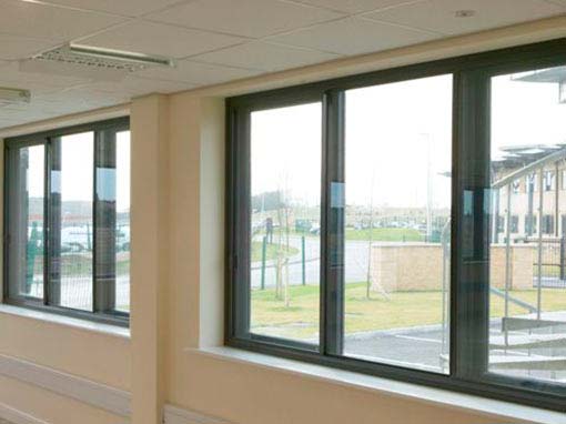

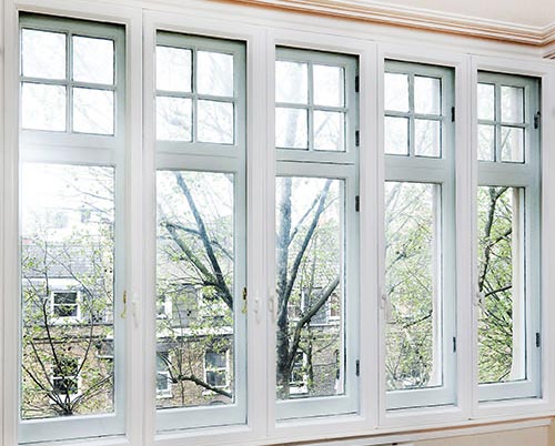

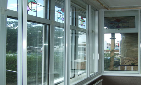

Като цяло не съм виждал двойна дограма в модерна къща, ако имаш реални снимки бих се радвал да покажеш.
BLUEPUPIL-2 - специалист
naster - майстор
Аз се сетих веднага за къщата на hristo_qn, господинът от Стара Загора. А неговото е направо къща в къщата, но аз за друг нагледен пример по нашите земи с 2 ката дограма не се сещам.
