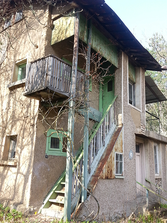

Колеги, ще си позволя да съживя темата, тъй като имам нужда от съвет. Трябва да поставя EPS на една от външните стени на къща, която над първия каменен етаж е с дървена конструкция и пълнеж от нещо като кирпич (слама, кал). Отвън мазилката е по-скоро варова. От сега държа да отбележа, дебелината на стените е не повече от 15-20 см., т.е. изобщо не коментирам нуждата или не от изолация. Целите, с които се поставя са много - да се освежи самата фасада, тъй като не е пипана от десетилетия, да може да се "върже" като визия и материал с новоизградена постройка допълващо застрояване, да се топлоизолира малко от малко. Колебая се за следното:
В темата чета, че се препоръчва закрепването на рабицова мрежа и цялостното ѝ измазване, а след изсъхване - по конвенционален метод се лепи топлоизолацията. Изобщо не ми вдъхва доверие закрепването на тази мрежа в пълнежа, по-скоро ми се иска да я закрепя на вертикалните носещи греди, които са през 80 см. и макар и скрити, ще ги намеря. Дали не е по-удачно да се ползва готова електрозаварена мрежа - по-дебела, която основно да се фиксира за тия греди, а в останалите части - колкото хване. Разбира се грундирам старата фасада с грунд с пясък преди измазването.
И още нещо, за да не натоварвам фасадата и връзката между варовата мазилка и новата с теглото на лепилото за EPS, удачно ли е според вас да се ползва пяна. Стената не е голяма - 5 х 2.2 м., достатъчно права е. Дали пяната ще държи не по-зле от хубаво лепило и до колко е издръжлива във времето по отношение на температурни колебания (къщата е в сливенския балкан).

от обяснението без снимки , мога да кажа че твоята щъща НЕ Е с кирпич на горния етаж .
Без да съм я виждал , щом приземния етаж е каменен / в ваши регион повечето са /
На втория е дървена конструкция , със паянтите/ диагонали/ и по между тях е плетарка !
Да обясня все има такива които да питат. Това са разцепени от/ леска най вече/ клони и преплетени като
ракитена кошница м/у такива вертиикални по между основните греди.След това се измазва с объркана
"глина " не чиста разбира се и "мекина "му казват по нашия край - накълцана слама .
По принцип се е ползвала предимно Ръжена , но тва е подробности.
Сега на някой стари има и хоросанова мазилка върху вече тази , но това е било екстра за онова време .
За по платежни хора. Цялятя дебелина на това не е по вече от 15-18 см /зависи от гредите повечето са
12-15см и от кривината става по дебелослед мазилката.
Ако изчоплиш близо до греда ще видиш че на всака вертикална има канал дялан на ръка стествено по вертикал ,в който захарват цепените летви/най често с кората / и ако ще ина 100г да е нищо им няма ако не е
текло вода върху им 10-15 г!!

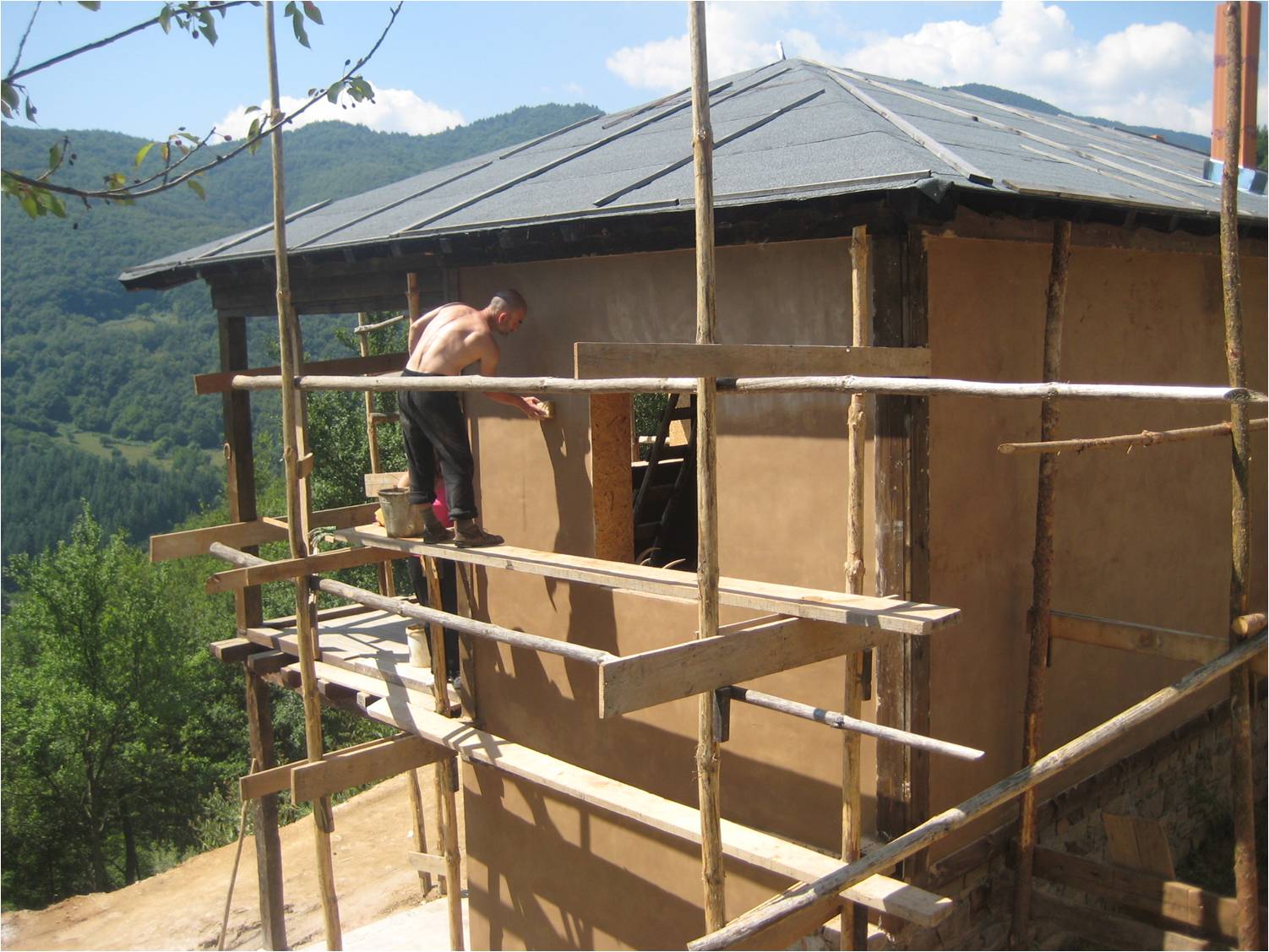

Ако искаш да слагаш сегашни материали / има и др. подходящи за целта / ( обновяваме такава в момента в Троянския бялкан ),, преди стиропори , вати ил и квото ще монтираш , ,,
ИЗЧИСТИ гредите от глинената мазилка . !! Има и хоризонтални и паянти/наклонени !
Зкови ленти от раБицова мрежа / с пневм. такер и скоби поне 14-15 мм , така че да захванат по 8-10 см на страни . АКо ти се давят пари на цяло но трябва откриеш гредите ! Защото летвите са по средата на гредите и мазилкта е дебела.Провери останалата мазилка да няма подкужушено някъде .! го събори. оргиналната се даржи дост. здраво за плетарката.
Варов р-р /пясък и ВАР с 6-8 % цимент обемно (може и др се добавя.)! / тва понеже не те бъркат естествени материали/
Намокри с разредена варова вода останалата мазилка и подравни на всякъде .
Като груба /едра мазилка върху гредете с рабица и пресята на цяло със пердасане .
Като се втвърди ще имаш идеална основа да си лепиш и с пяна ако искаш . Дюбелеране то се прави с винтови за дърво ф/6 и метални перфорирани поцинковани шайби с отовори по тях ,за гредите.
След тва е ясно .
Това е мой съвет .можеш да правиш и квото си наумиш , но да знаеш че глините и кирпичите Не понасят
всякви съвременни лепила и грундове.Запечатването е противопоказно /нарушава влагопреминаването /
и след влеме става по ясно защо.
Ако има др.питане на среща съм.
Дано съм бил полезен.

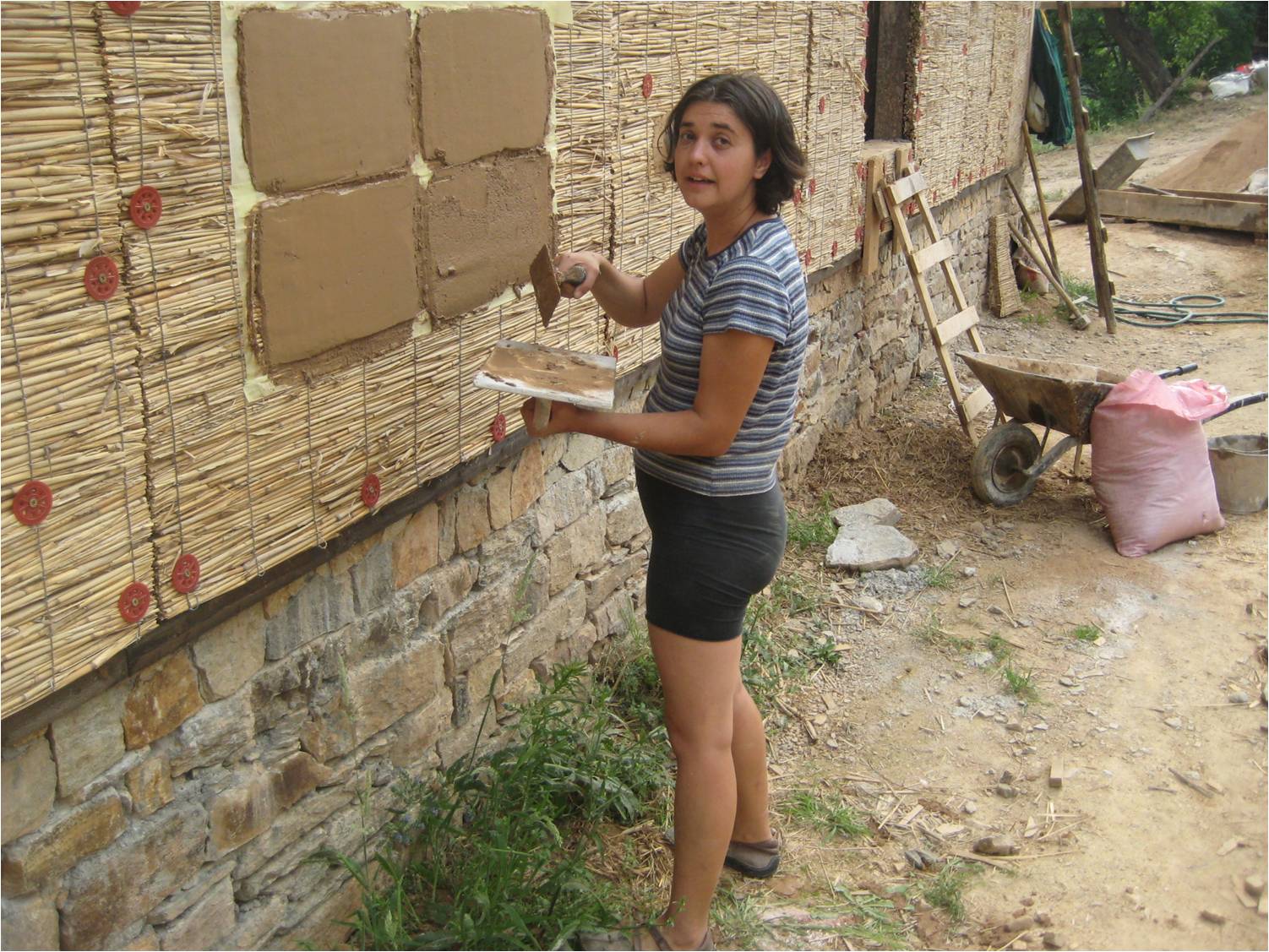

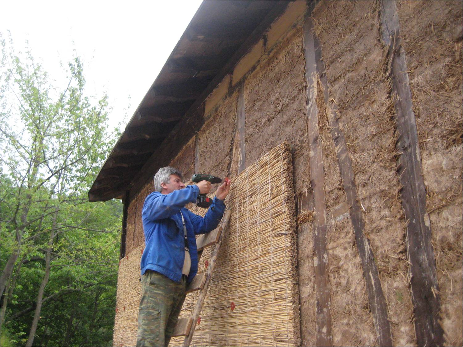

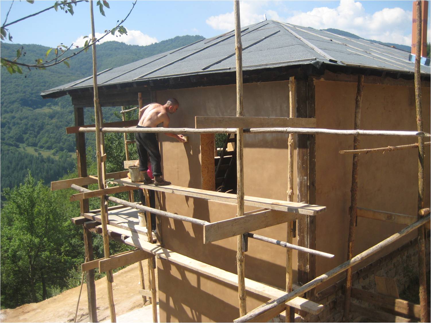

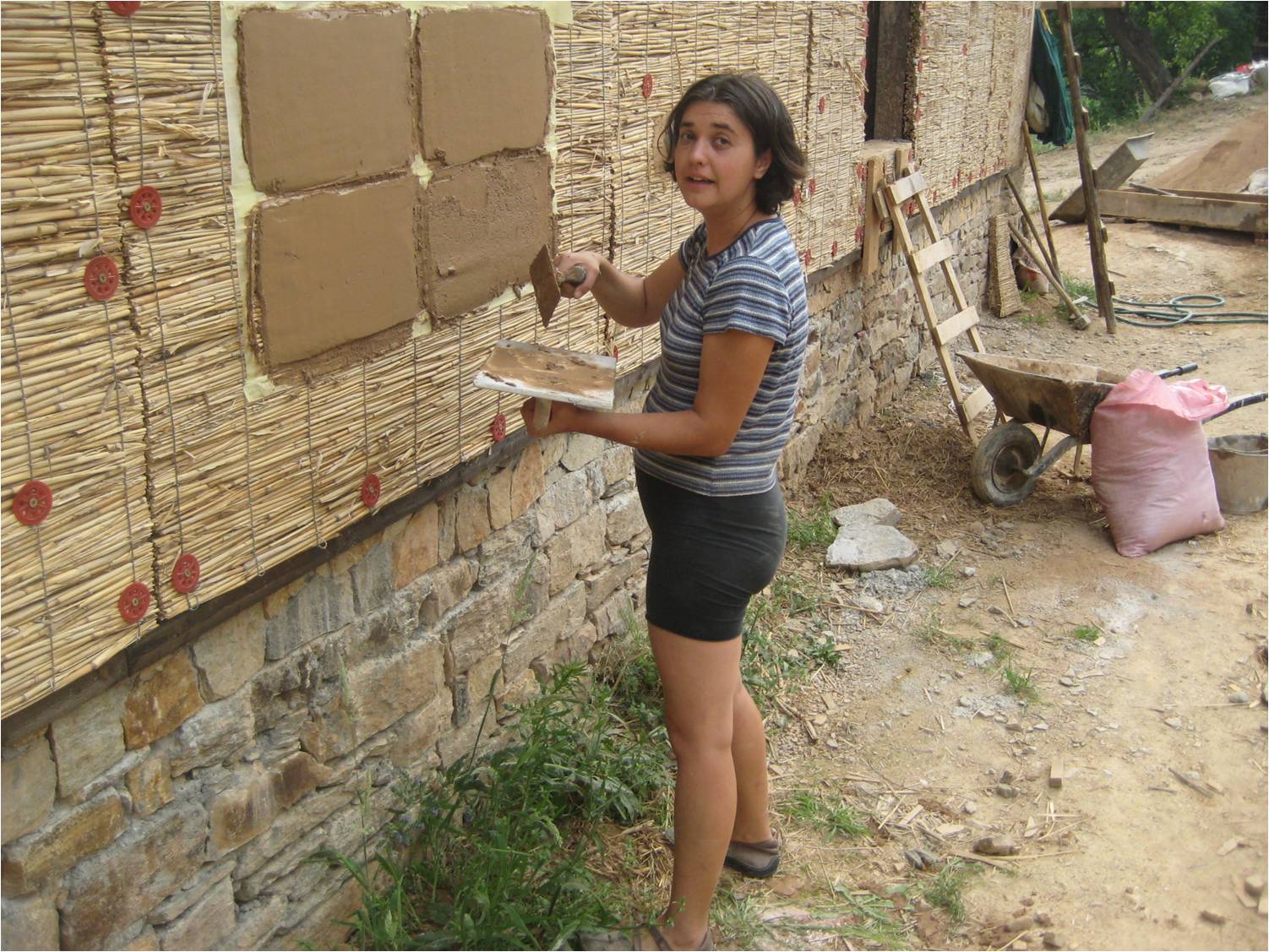

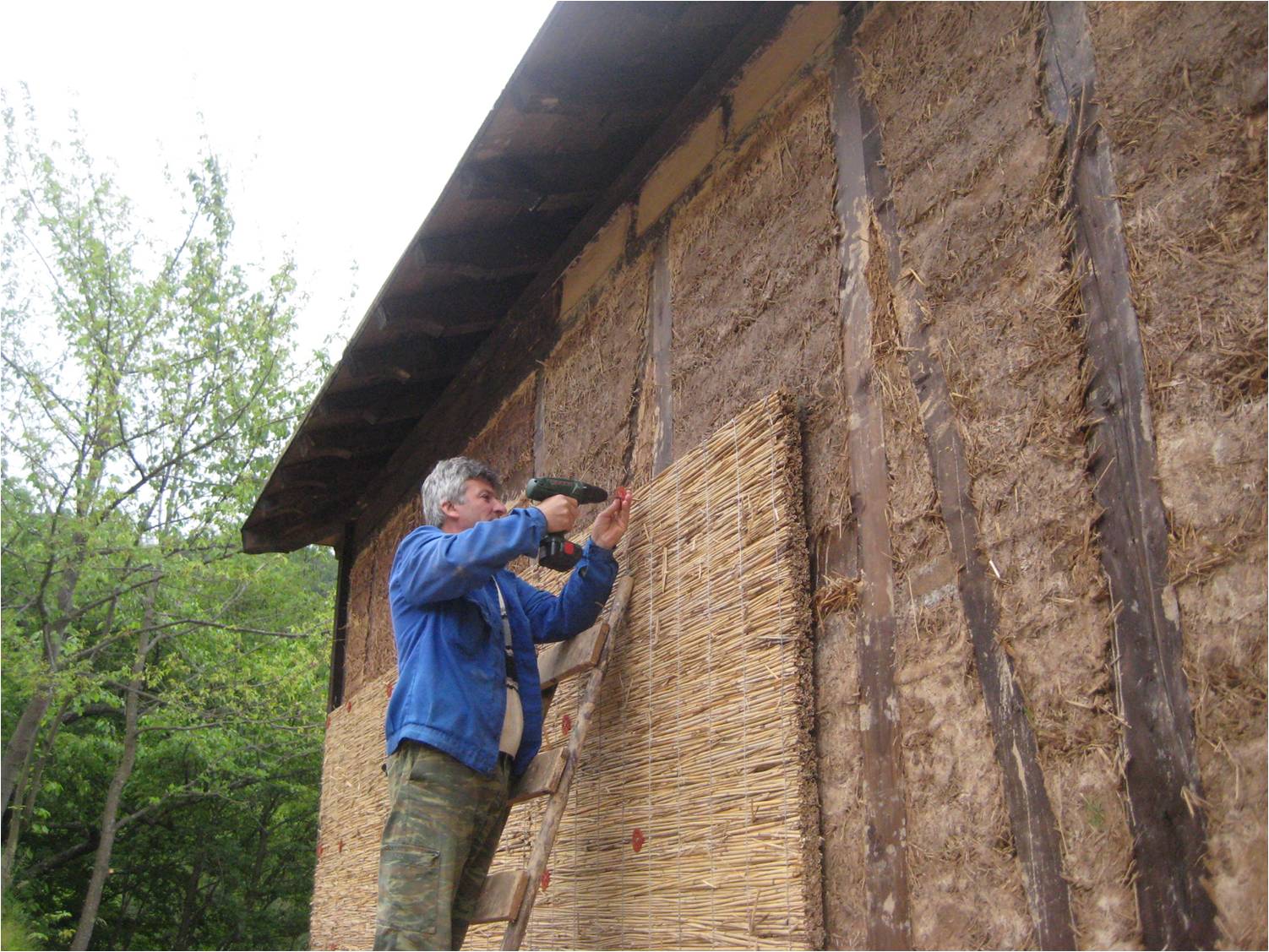

По принцип на такива къщи се слага това .
И се измазват с глинени мазилки .
А От вън после може и варови такива .Единственото условие е : да НЕ се "запечатва" влаго-преминаването.!
Това се прави за да не се появяват /развиват/ неприятни процеси следстви на Затворена влага в глинените смеси ,климата за обитаване и за по дългогодишно здраво състояне на материалите.
п п.
Въпрос на личен избор.
:yawinkle:

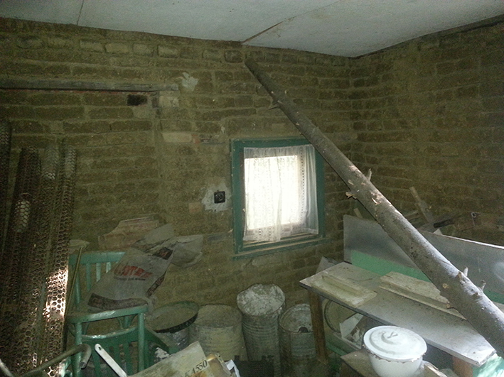

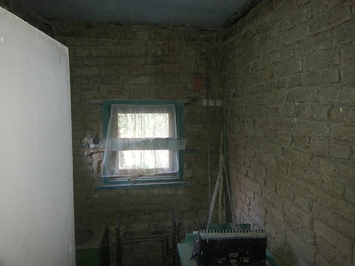

hard_core - специалист
пет фев 25, 2022 1:31 pmGrozdev написа:
Пък не е лошо 1 снимка да качиш поне. да не фърляме боБ .
Успех .
:yawinkle:

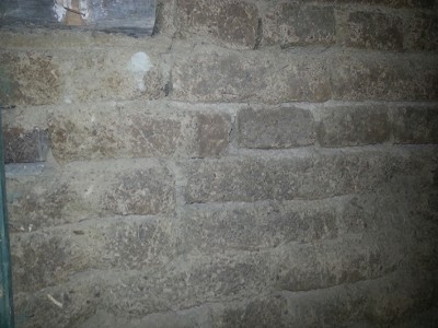

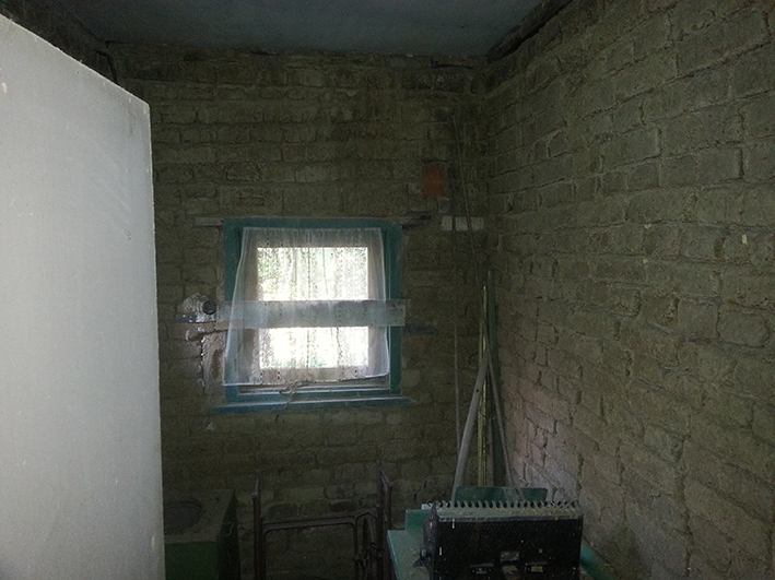

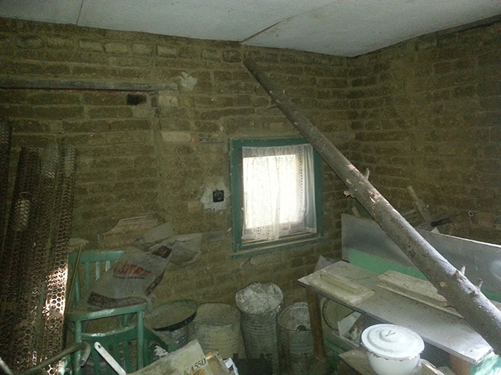

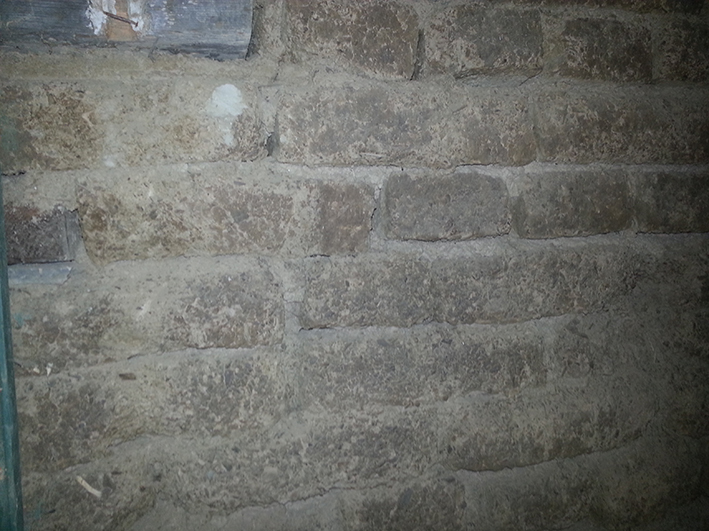

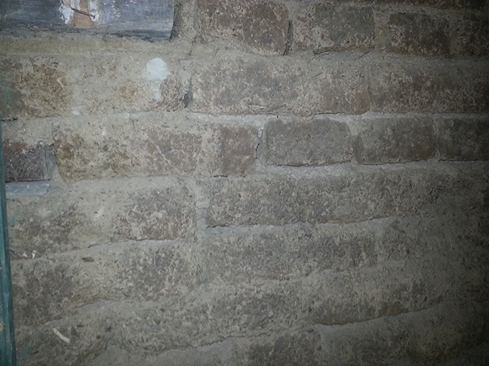

НЕма нужда от боб, зидана е с кирпичени тухли. Вертикални, диагонални греди няма, колони-също :evil:
