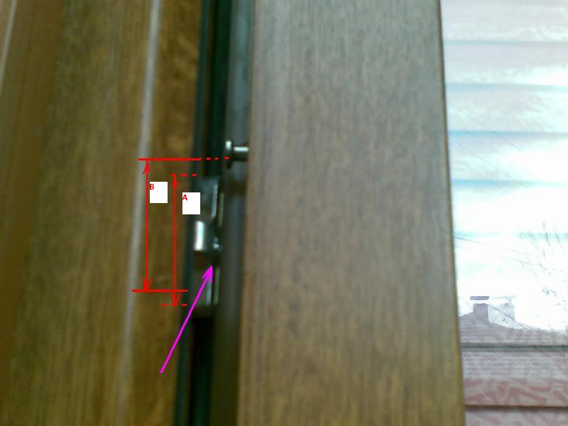

Понякога се налага насрещника на касата да отиде от положение "A" с 2,3,4 мм. нагоре в положение "В" .Като се внимава да е под насрещника( не знам как се казва т'ва на крилото :ops:) на крилото ( не го начертах много добре :headbash: )
panalov - специалист
Това не съм го пробвал.След малко се прибирам и ще го пробвам .Ще пиша за резултата .
Благодаря.

Обкова е GU . По принцип много добър, само да е оригинален, защото се произвежда и в Турция. Обърни внимание колко мм крилото влиза в каста (от страната на снимката). Трябва да е 7-8 мм.
Точно такъв е обкова .
Опитах се да преместя задния насрещник малко на горе за да притваря по-добре ,но не се получи,защото при прогонване на кролото са направили същото нещо .Когато го преместя в по-горната позиция насрещника опира в него и не се затваря позореца .
Дайте други идеи.

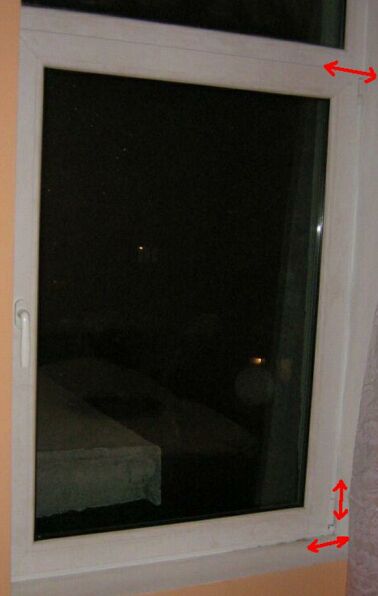

Имам чувството че самото крило не е центрирано спрямо касата .
Долу захваща повече отколкото горе и май отзад захваща само гуменото уплътнение.

Прегледай отново предишните страници на темата, там са показани къде са местата на винтовете за регулиране :idea:

Може би самите панти на крилото не са постанени на място.Просто е изместено надолу .Когато го вдигна на горе колкото е възможно опира в горната пантата и не може да се затваря
Takezo Sensey - модератор
Не не, тези двата са за местене наляво надясно, както при теб .
Този е за нагоре надолу :
Този същия колко нагоре позволява да се вдигне ,защото мисля ,че съм го вдигнал до край и повече не може.
Между другото този насрещник ,на снимката на която си чертал ,се притваря добре видях нареза който се е получил. Въпреки това отново става течение.Има ли начин да се получат онизи 7-8 мм за които пише tarlyo .
Искам да уточня ,че долната панта е максимално прибрана .
Този на снимка 0350-154 при мен не го намирам там
