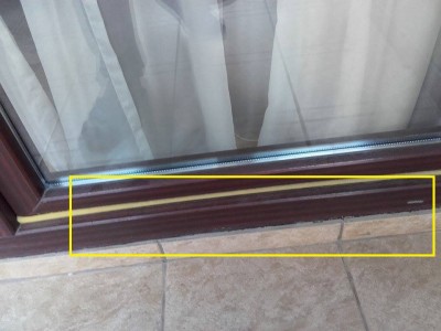

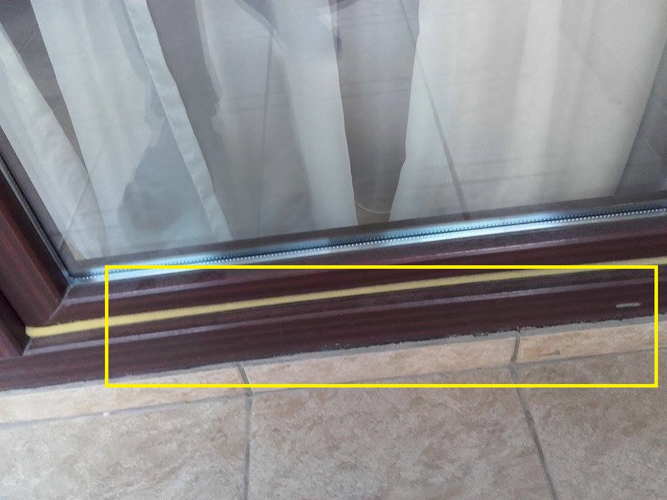

Здравейте!
Моят проблем е че ми духа от две ПВЦ врати. Отварят се само настрани, и проблема е ,че духат отдолу.
Дограмата е кафява, обкова е МАКО и профила се е извил леко навътре и мога да пъхна лист хартия отдолу.
Има ли начин това да се регулира или оправи по някакъв начин?

От къде? от горната или долната панта?
Сложил съм дунапренено уплатнение, но не помага, духа през него също.

mitev75 - напреднал
bigbadimplosion написа:
Според теб кое е криво, касата или крилото?
p.v.x - майстор
Аз го виждам , че е касата.Дори и плочките показват.
Това, което се отваря и затваря е изкривено.
Най в ляво и наи в дясно пасва ама по средата е дупката.
От вътрешната страна като го натисна по-силно по средата - пружинира леко.
