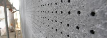

Нека да дам информация, както обещах: накратко теорията за конденза и точката на оросяване практически не се оправда. Може да има ефект от хилядите дупки, които направих в платната, а най-вероятно наистина е било влага от платната и неизсъхналите дървени трупчета.
По Нова година бяхме 12 души в къщата 3 дена, със съответните готвения. Външни температури макс -6, мин -12, в спалните 20-21. Няма и помен от конденз по платната отдолу, така че засега няма повод за притеснения.
Единствено ме гложди, че при толкова ниски външни, няма и влага във външния въздух, но поне не е бил конденза от излизаща влага от къщата.

Ако сложиш найлон на пода на тавана, значи парите от стаите отдолу ще преминат плочата, и ще се събират на пода на тавана под найлона - което може да образува "локвички" ....
Идеята ми е, висящ таван и найлон - така парите няма да стигат плочата, и отгоре всичко ще е сухо.
Това с дупченето, само спасява временно нещата, понеже ти искаш по пода да слагаш багаж - което ще обезмисли част от дупките!
