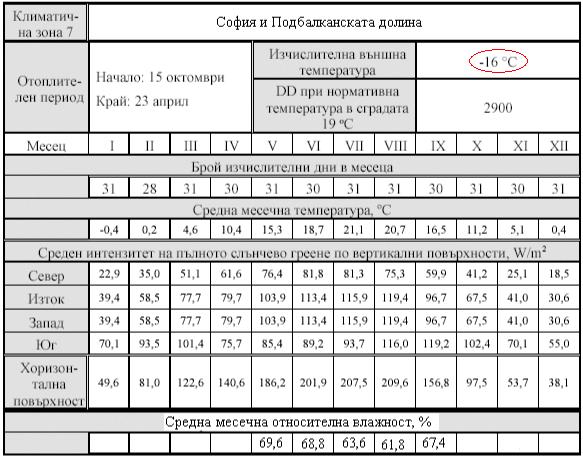

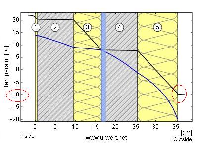

profy написа:
Ще отбележа, че графиките на г-н Ахмаков са при температура на околната среда -20 °С.
...Моделът на г-н Ахмаков не обяснява намокрянето на стената (какъв да е панел) при положителните температури през м.м.септември, октомври, април,
нито намокрянето при температури над -20 °С, които са преобладаващи през м.м. ноември, декември, февруари, март...
Моделът е неадекватен, а изводите неправилни.
Окончателен извод - влагата е с външен произход: дъждовна, снежна, допустимо антропогенен източник...
Графиките са при външна температура -10С. Ако се вгледате по внимателно ще забележите тази малка подробност. Това обезсмисля всички разсъждения в текста.
Относно положителните температури и намокрянето на стените през м.септември, октомври, февруари, март, април. Това са месеци, които се характеризират с висока влажност на въздуха, вследствие на мъгли, валежи, топене на сняг. Това предполагам никой няма да отрече. И ето какво става при влажност само 85%, а има периоди в които се задържа дълго и на 98%.
Модела обяснява всичко, адекватен е, а изводите всеки да си ги прави сам.

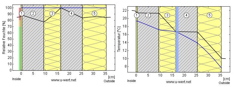

И аз харесвам калкулатора от картинките Ви.
Ще помоля да погледнете и инфото, което той дава в табличен вид и графика, извън споделените картинки.
Доколкото успях да въведа Вашите (или подобни) данни забелязах:
1. Натрупаният конденз в стиропора от панела е ~19g/m2 или 1,4% (по тегло). Това количество, според калкулатора, се изпарява за 18 дни през осушителния период. Четейки графиката (най-горе в резултатите), това количество е в "зелената област" и не представлява опасност за конструкцията.
http://www.u-wert.net/berechnung/u-wert ... %20Wall%20
2. Не открих къде и дали в калкулатора може да се зададе целогодишния климатичен режим за питането на Ферари - София, макар т.1 да сочи, че се прави такава проверка, неясно за каква локация.
3. Както указа колегата Профи, Вашите условия за външен климат са доста "тежки". От др. източници чета, че най-тежкият месец - януари за София е средно месечно 0,1оС, 85%.
8081
Погледнал съм не само това инфо, но съм се въздържал от коментар върху конкретните стойности, явно съм имал нещо предвид. С показването на графиките, искам само да покажа, че и при тези условия и при тази изолация има вероятност да се получи конденз.
По т.1 натрупания конденз може да е и много повече, може да има и от обратната дифузия, може да има и от минала година. Това калкулатора не може да го каже.
По т.2 желателно е използването на калкулатора само за "зимен режим". В конкретния случай който си посочил, локацията е гр. Аахен , на границата Германия, Белгия и Холандия.
По т.3 "тежките" външни условия не са мои, нито съм ги измислил аз.

Малко неуместна шегичка - цял пост (предишния) съм посветил на някакво ПОДОЗИРАНО несъответствие между обозначение и размерност. :)
Не за пръв път усещам, че с Профи четем вероятно различни източници и често моля за допълнителни разяснения.
С теб обаче четем сравнително близки източници.
Сигурно и в този Форум съм задавал въпроса КАКВИ ВЪНШНИ УСЛОВИЯ е редно да се задават в подобни сметки.
Известни са ми цитатите от Нар. №7, но не ги намирам за категорични, както и отговорите на горния въпрос, които съм получавал.
Та, ако обичаш, имаш желание и не е професионална тайна:
Каква е връзката между "изчислителна", "проектна" и под. температури и как се съотнасят с публичните МТО статистики за средномесечните такива?
Допускам за възможно в методите да се залага някакъв запас заради прогнозна неточност и за сигурност, но разликите са сериозни.
По общата логика и представяне на резултатите, съм склонен да вярвам, че тази и др. програми решават ЕДИН усреднен дневен/месечен/годишен случай. Логично е да им се задават усреднени изходни условия, евентуално с някаква корекция за сигурност. Или... :?
П.П. Откъде следва, че гледаме гр. Аахен? Блога на Автора там не съм чел, че не владея езика.

Нама никаква тайна. Всички тези термини ги има дефинирани, както и методиката за тяхното определяне, в справочниците и учебниците по ОВК и са в част 1, ако тръгнеш да ги търсиш. Съжалявам, но нямам желание и толкова време, да споря и да се опитвам да те убеждавам в неща, които са общо приети и си имат съответната логика, но ти не си съгласен с тях.
В програмата са заложени методиката за изчисление, данни за строителните и изолационни материали, като са включени и специфичните материали за дадена страна, затова има разлика в наличните материали, при използване на програмата на различен език. Има възможност и за добавяне на нови от ползвателя. Също така, са въведени климатични данни за определени градове в Германия, Австрия и Швейцария. Така че, данните не са обобщени, а са много конкретни и специфични.
Програмата стартира винаги от град Аахен.
8180 - майстор
ОК, Ахмаков!
Приемам, че само моята любителска некомпетентност е причината да се смущавам да заложа -16оС (-10) в дискутирания калкулатор за София (по питането на Ферари). И аз ще замълча защо са моите съмнения.
Приемам с разбиране Вашата дискретност да не споделите своите доводи. По същия начин приемам и последващата ЧАСТИЧНА интерпретация на така получените резултати.
