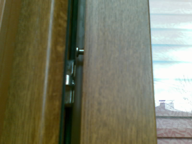

panalov - специалист
Темата изчетох наколко пъти също толкова пъти правих настройки на прозореца но све още си духа вятър от към страната на пантите
Дограмата е Блик а обкова май е турски Могат ли да се направят някакви други корекции.Отварянето е двуосно
Упс, Вайспрофил а не Блик

Takezo Sensey - модератор

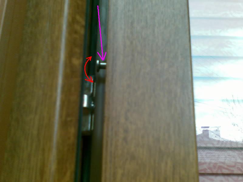

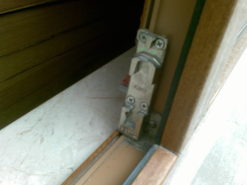

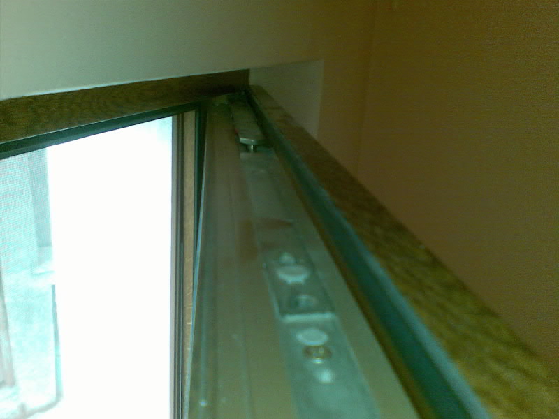

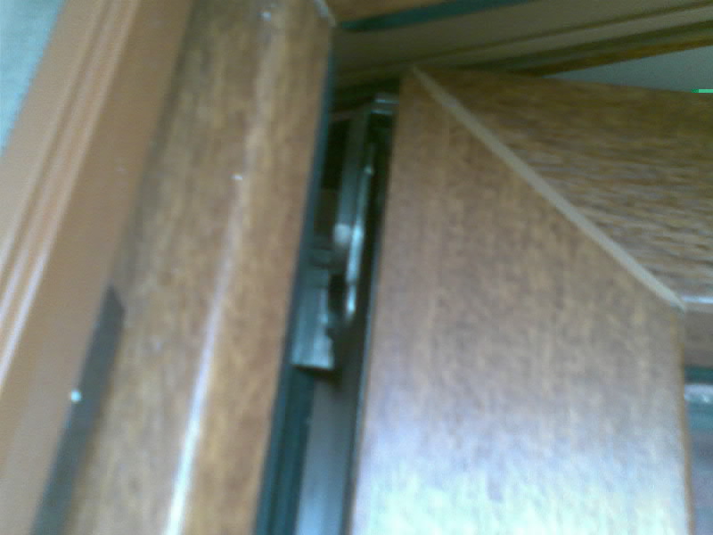

Сложи някоя снимка на обкова, насрешници ...
мЪ за Блик, :| ...
Ето малко снимки ама не са с добро качество и не знам дали нещо ще се разбере.
това е насрещника от към пантите
Точно е този "хубавец" на втората снимка, би трябвало да "натиска" крилото към касата .
При добрите обкови е на ексцентрик, опитай да го завършиш и виж как затваря. :wink:
ps.:При теб може и да не се регулира !
