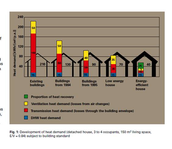

Ето и още 1 графика за размишление
Според нея 1 нискоенергийна къща с по-малко от U= 0.2 W/m2K (каквато е направил колегата naughty в раздела отопление ) има нужда от под 70 квтч/м2/година, или около 10лв/м2
Несанираните - 2-3 Х повече....

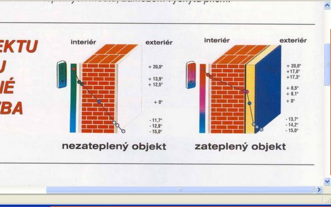

boltik - специалист
Здравейте.И още една графика.Външна стена без изолация и с изолазия.Показва как намаляват разходите за отопление.
