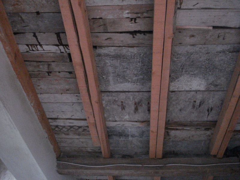

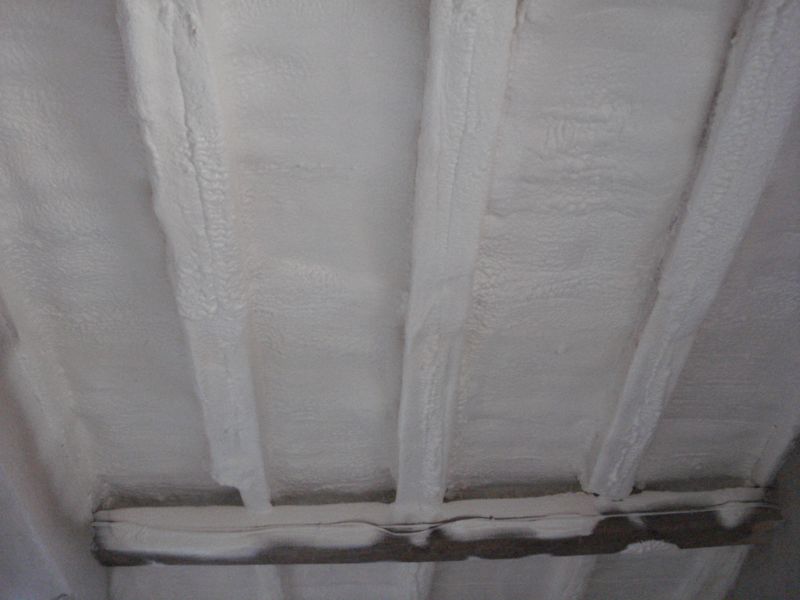

Вчера ми напръскаха покрива. Според мен стана много добре. Момчетата не жалиха материала. Излезе 20лв на м2. Скоро ще кача и снимки.
а4кин хайде бе, какво стана със снимките ?
А тези 20лв/м2 за каква дебелина ПУ ти ги взеха ?
а4кин - помощник
Дебелината на слоя е 4-5 см. На места и доста повече.
това е преди
това е сега
greentree - специалист
20 кинта за 4-5 см.....за тази цена не би ли излезнала по-рентабилна сметката с вата и като топлоизолационни качества ?Е ще има малко повече заета площ на тавана,но идеята е в ТИ.
а4кин,без да се обиждаш ,ама май на снимките няма много разлика в дебелината на гредите преди и след полагането на пяната ....?

Само времето ще покаже!. Покрива ми е малко проблемен откъм влага, вярно е, че уж го отремонтирахме но...затова не мога да рискувам с вата. Комшията до мен си сложи вата за изолация и след зимата вече няма такава. Аз нямах никакви проблеми, ни с температурата, ни с влагата. Затова казвам, че времето ще покаже. А и нямам намерение да си намалявам височината на тавана с 20 см.. При скосените тавани това ще доведе до повече неизползвана квадратура в помещенията, а все пак квадрата е 750 евро нали. Така, че не знам кое е по-евтино. Няма за какво да се обиждам, мерил съм го с......... пирон! :-D
