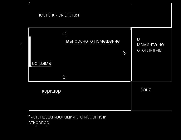

asinka - специалист
Добре-ето и частния случай.
Стаята е с южно изложение-и само тази стена е външна-южната.
Другите стени граничат на запад с неизползваема, неотопляема стая,
на изток-с коридор, който се явява полу-отопляем,
и на север отново с неотопляема засега стая(бъдещата спалня).
Като махна дограмата, остават 4.7 кв.м. площ.
Изпълнението е тухла единичка под прозореца, а в останалата площ-четворка.
Какво препоръчвате?

Matchless - специалист
Аз препоръчвам ГК с ватичка:)Става дума за 5 квадрата,разликите в цените не са толкова големи, стената е една за изолиране - ще отнеме от квадратурата на помещението допълнително най-много 0, 05 кв. м ;), също така и има прозорец за обръщане, а щом е отвътре с ГК би станало по добре си мисля.А като алтернатива прпоръчвам да се сложи качествена (съответно по-скъпа, но си заслужава определено) каменна вата и да се шпаклова с мрежа.Освен другото и ще звукоизолира, намалява значително шанса за образуване на мухъл и конденз, диша, а качествената вата е достатъчно твърда , за да не се наранява лесно от механично натоварване(чукване,удар и т.н.).Мислч, че 4 см е достатъчно, но ако има възможност да се сложи 5 е по-добре( колкото повече-толкова повече:) ).Това е според мен.А както 8180 написа- това са вечните спорове...:) Иначе най-добре е изолация отвън, мисля, че с това всички са единодушни.ribnikolaevi е показал защо:)
