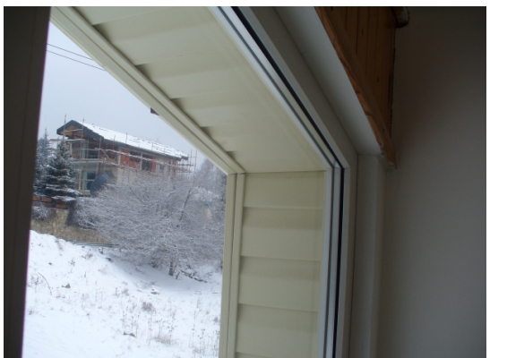

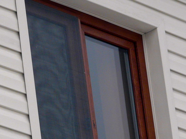

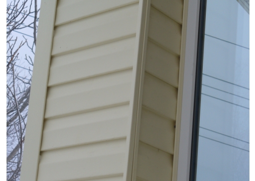

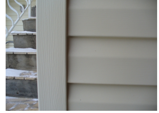

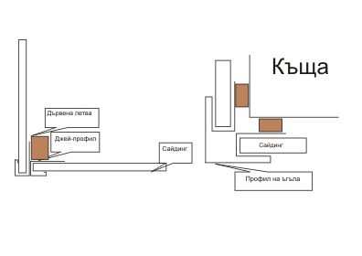

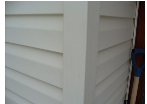

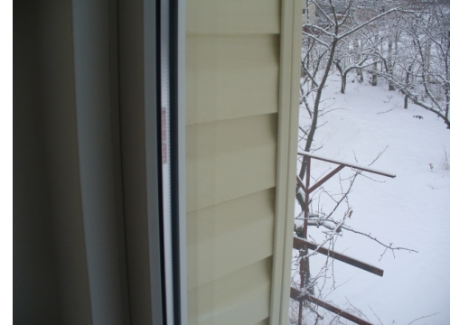

Тани, ето снимки на прозорците и ъглите. Около прозорците долепят два J - профила.
prascho - майстор
между ъглите и обшивката има ли опасност да влезе вода??
teoto - специалист
Според мен е минимална, плюс това отдолу имаш фолио преди ватата. Около прозореца се прави дървена рамка за която се хващат J-овете
prascho - майстор
благодаря за отговора и точния снимков материал. Ще чакаме снимки и от тани :) да покаже неговото интериорно решение около прозорците.

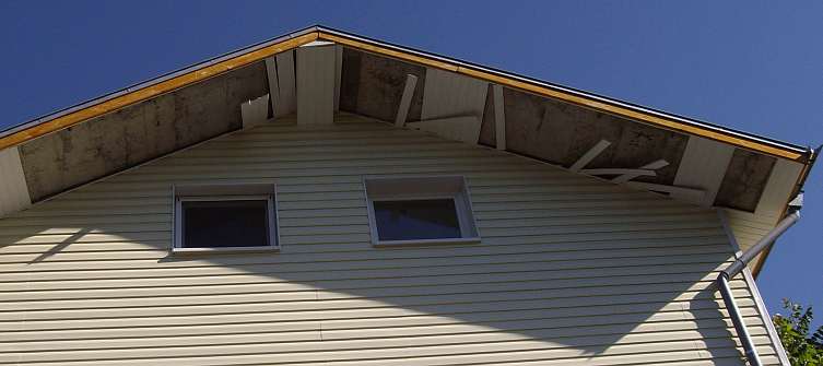

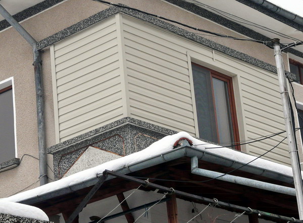

здравейте, весело изкарване на новогодишния празник. Отдавна не съм писал и реших да споделя няколко снимки на къщата, която обмислям да санирам. Притесненията около сайдинга са естетическия вид и 10 години гаранция за цвета /малко според мен/.
За жалост зад нас от северната страна започнаха строежа на поредния блок в София, но нищо не може да се направи. Съседа ни се предаде. Единственото положително нещо в тази история е, че блокът ще бъде от север.

teoto - специалист
Хубава къща. Един съвет, преди да почнеш каквато и да е изолация си наслагай парапети по балконите. После е по трудно.
