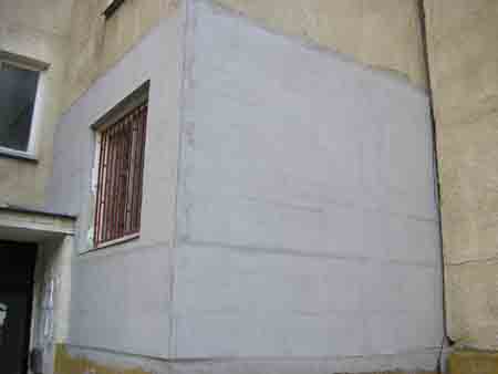

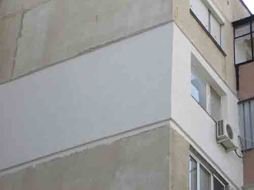

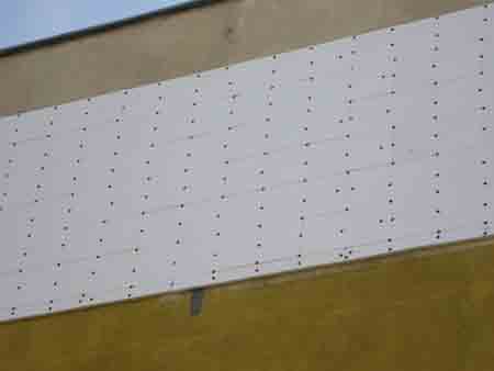

Снощи алпинистите завършиха санирането на моя апартамент.
Окончателната цена беше 35 лв/кв.м. Направиха го с 5 см стиропор, шпакловка с теразид през мрежата, и окончателно шпакловане с някаква влагоустойчива замазка. Най-отгоре поставиха кизирка от алуминиева ламарина. Тъй като днес се сетих да правя снимки, само №3 е на моя апартамент в завършен вид. Първите две са на съседи от блока.
От снимките се виждат етапите на изработката.
