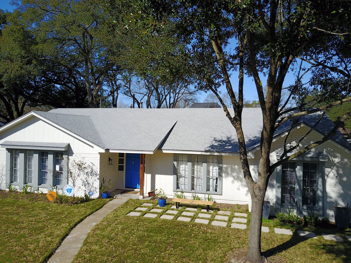

ОК де, а как си поддържат в Гърция искрящо бели стените в цели градове? Боядисват/варосват всяка година ли? Или те нямат прах и птичките им са възпитани?
Ние все си клоним към бяла къща. Гледахме и други популярни цветове (в квартала е пълно с нови къщи и поне има материал за вдъхновение) но най-си ни харесва бялото. Гледах на баумит мазилката - нанопортоп и една доста наивна анимацийка как като попадне частица прах върху нея и нещо си се случва някакви микро процеси ит слънцето и водата и направо ги разбива прашоляците и падат от мазилката и е чист и свеж цвета хаха... Не знам, нещо не ми се вярва точно така да става.

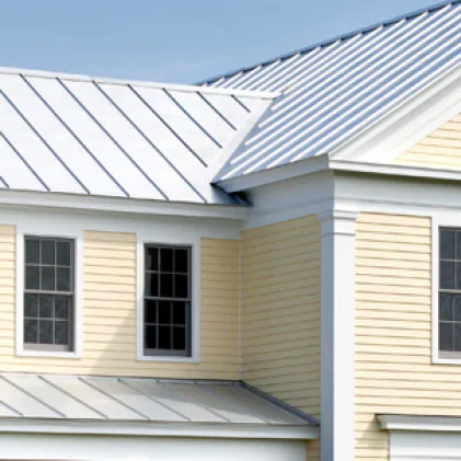

А и от енергийна гледна точка лятото е най-добре да е светъл цвят къщата. Дори покрива ни е сребрист за да не се напича. А и да не му личат мръсотиите де :) Аз не съм виждал сребриста кола много мръсна хаха.
Може би ще сложим някакви по-тъмни детайли около прозорците или на ъглите.

Макар че и охра с бели прозорци и сребрист покрив не е лошо.
