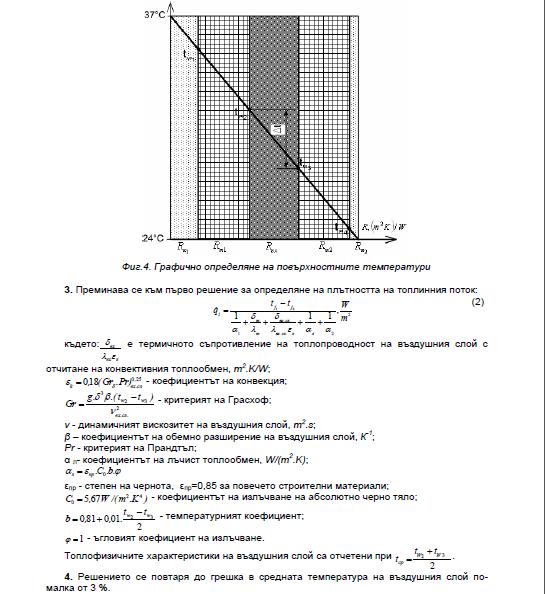

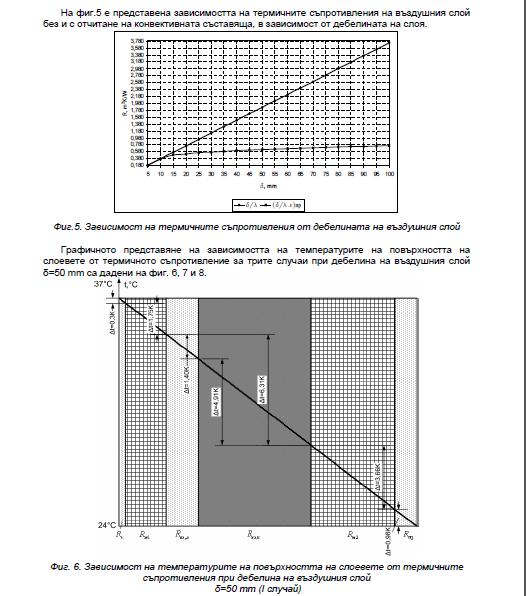

Практически към съгласен с опонентите ти.
В линка от Профи ВСИЧКО е казано - вероятно на не популярен и масово разбираем език.
Ще опитам леко да "приземя" нещата.
- да въздухът има чудесна Ламбда, но при някакви условия, които не мога да цитирам точно - безспорно трябва да е сух и неподвижен. При някакви стойности се получават цитираните Ламбди, касаещи кондуктивния топлообмен.
Какви ще бъдат при теб - никой не знае, но ще са по-лоши. Никой не знае и какъв точно ще е въздухът при теб следващия сезон. Няма как да го запазиш постоянен.
Разгледай или се поинтересувай как дограмаджиите решават този въпрос при стъклопакетите. Отчети, че там междините са значително по-малки.
- въздухът, освен изолатор е и топлоносител. Това му свойство позволява да слагаме по един радиатор на стая. Споменатия в линка конвективен топлообмен. Ефекгивните топлоизолации минимизират конструктивно този ефект. Твоята конструкция, при всичски случаи ще е по-лоша.
- въздухът, както се писа е прозрачен за лъчистия топлообмен. Мисля, че този ефект е най-слабо достъпен за количествена оценка, особено за любители. Примерите с печката и слънцето са точни.
Ще добавя само, че ефектът се наблюдава и при малки разлики в температурите. Доста често се случва да стържел леда от стъклата на колата от 3 страни, а страната откъм близката сграда да е чиста. Преграда срещу този ефект са огледални отражателни повърхности, например ал. фолио. Срещат се такива материали - Депрон с фолио зад радиаторите, каширана вата и др.
Извод - може да се очаква някакъв ефект от възд. междини (1-2см) при супер перфектно херметично изпълнение на "кутийки", но е рисковано и съмнително целесъобразно, още повече при ВЪНШНА ТИ.
При време мога да погледна за някакви числови ориентири в офиса.
Успех!
П.П. Изпреварили са ме. Въпросът на Гечев и мен ме вълнуваше, но не съм фен на поротерм. Твърдеше се, че има някаква специфика на полагане - може да е затова. Отделно, колегата Фло имаше подобни разсъждения да нашите четворки. Сега го мярнах и него в Линка.

Iliev Labs - специалист
unicata, посоката на расъждения ти е правилна, според мен.
Стойностите са други.
При дограмата ги правят тия сметки много тънко. И там оптимума е около 15мм (примерно).
Но там се приема за херметична среда.
Лъчистия топлобмен при малко делта Т е нищожен. Некви 10 процента.
Във формулата имаше и брои прегради, което мисля компенсира .
Само при условие, както казваш, че човек има време, могат да се достигнат добри резултати.
Цена/качество става въпрос. Но си зависи от конкретния случаи.
Все пак си трябва и механична якост. Ти не можеш да лепиш пусто върху празно,и отгоре 50мм стиропор. И 8мм цимент с мрежа.
Biso - специалист
Въздуха е изолатор в идеални условия.
Да ама в реалните има движение, има конвекция. Как ще я спреш? Във вакуум ли ще го поставиш?!
И аз преди време си блъсках главата с въпросите за "безплатния изолатор" въздух. :yawinkle: Хора от тук ми помогнаха да осмисля адекватно постановката...
И в крайна сметка си правя двойна топлоизолация. :rolleyes:

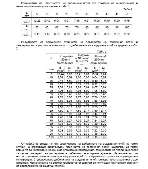

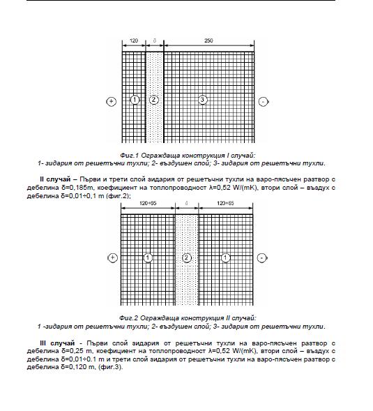

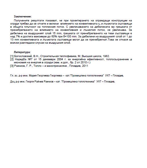

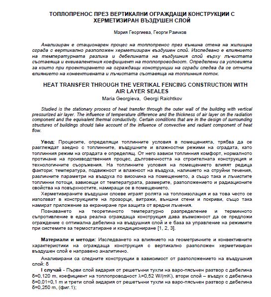

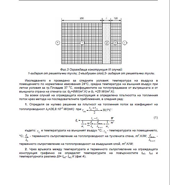

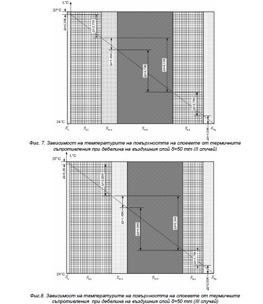

Ahmakov написа:
...Топлопренос през вертикални ограждащи конструкции с херметизиран въздушен слой...
Мария Георгиева, Георги Раичков
Не е ясно откъде е копи-пействана въпросната апокрифна статейка, дори и да е "с права на ръкопис".
Липсва - докладвано пред еди коя си катедра, научен съвет или поне експертен съвет, или представено от академик, липсва и рецензия/становище.
За сега е докладвана пред форума "Направи сам".
А защо ?
gechev - специалист
profy, като гледам тази публикация е от водещи учени от катедра "Промишлена топлотехника" в УХТ Пловдив. Може да е публикувана в тяхното академично издателство.
profy - специалист
ivanovbg написа:
НАУЧНА КОНФЕРЕНЦИЯ ЕМФ 2012 ТЕХНИЧЕСКИ УНИВЕРСИТЕТ–СОФИЯ ЕНЕРГОМАШИНОСТРОИТЕЛЕН ФАКУЛТЕТ
СБОРНИК ДОКЛАДИ XVII НАУЧНА КОНФЕРЕНЦИЯ С МЕЖДУНАРОДНО УЧАСТИЕ ЕМФ 2012.
Значи "Самиздат" на гилдията. Без рецензии, без решение на научен съвет, може и без докладване на самото мероприятие, важното е да си платиш такса правоучастие,
колкото там искат, от договор с евротранш, договор с министерството и т.н., от бюджета на собственното ти учреждение (най-често), или твои джобни пари (рядкост),
и да изпратиш прилично оформено произведението си - къде липсва лазерен принтер.
И това се брои за научна публикация. На водещи учени.
Хм,намирам, че Дянков беше прав с отношението си към българската наука.
