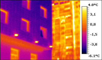

Разликата от над 4°C говори за лошо залепване и движение на свободен въздушен поток между стената и полиуретановите плоскости.
Доколкото разбирам, това трябва да си го запишат колегите, които лепят на "кюфтета" или разчитат особено на въздушен слой като ТИ ?
Със старателна обработка на фугите между плочите дали ще се реши проблемът?
hygro - майстор
Високият "комин" между стената и ТИ създава значителна тяга, а и ТИ не е предназначена да работи под налягане. Дори да се херметизира фугата, с времето въздухът ще си намери път някъде по-ниско. Качествената работа не можеш да заместиш...
В интерес на истината, все пак, този хотел е една от най-добре изолираните сгради, на които съм попадал - има 10-15 леки дефекта, но като цяло си е много добре според местните условия :) За сравнение ето как изглежда панелката до него :lol:
mitko414 - специалист
hydro,
ако имаш време и желание, пускай и други снимки. Ще са полезни са всеки, който смята да топлоизолира.
От снимката на хотела си личи как е пренебрегнато топлоизолирането на пода на издадения етаж.
