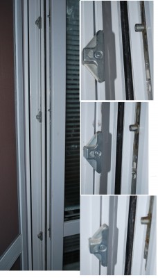

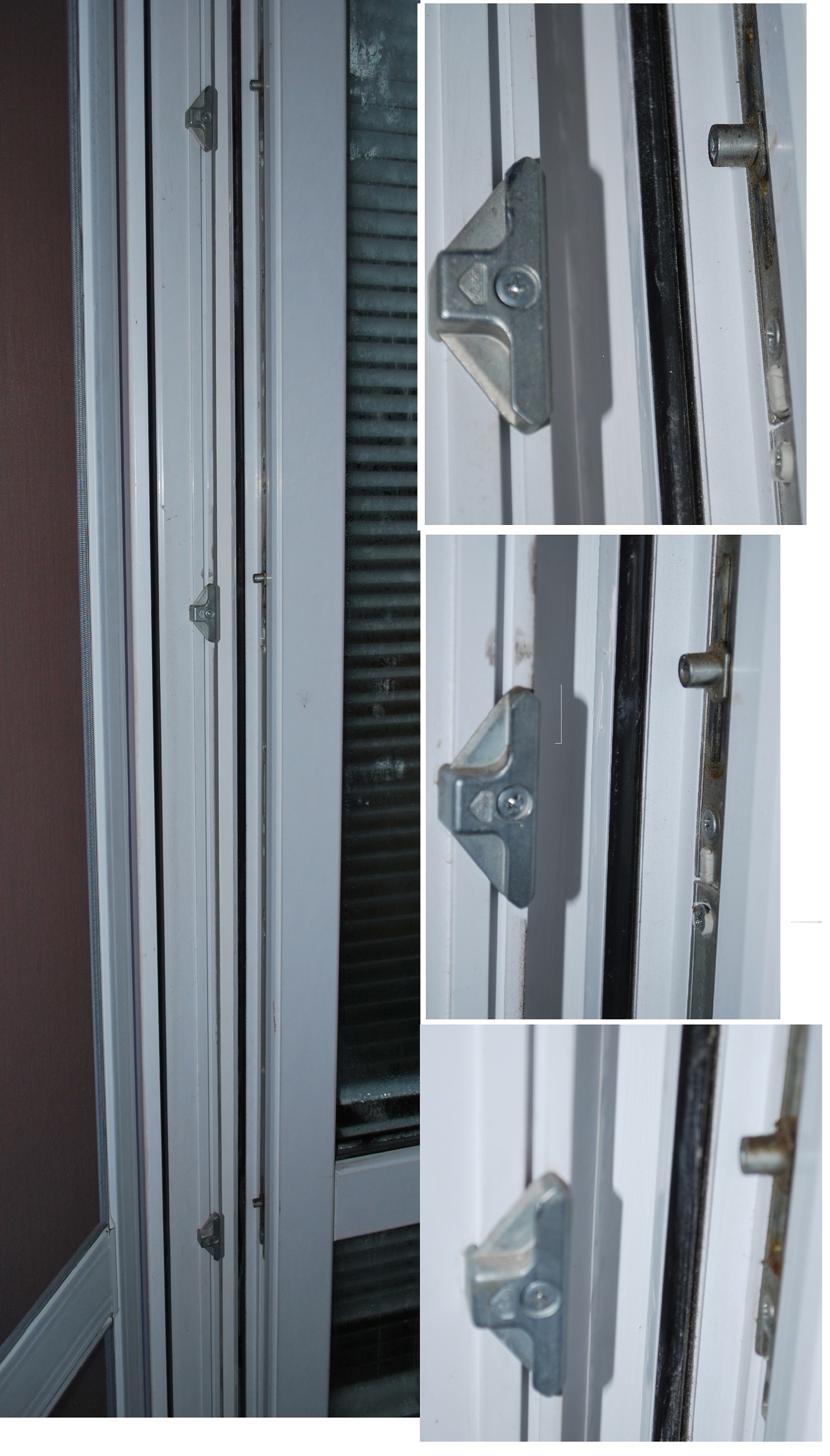

Моят духалник се казва саламандър обкован с рота. С двойно отваряне е и от страната на пантите по средата подухва . Има три насрещника/пъпки най горният затваря добре и там не духа, по захабяането се вижда че там прилепва добре по цялата дължина. долните два обаче са износени само в най-горанта част и от там подухва стабилно в тези студени дни. Опитах се да въртя "насляпо" долната панта и пъпките но нямам успех. самите насрещници не се движат.
Моля ако някой има опит с подобен вид врата да сподели опита си.

Ами премести насрещниците срещу движението на пъпките на мартината с около 10 мм.
По снимките съдя, че най-вероятно дръжката при затваряне се е движела трудно с голямо усилие и напрежение в края на хода.Това усилие трябва да го преодоляваш доста по-рано и в края на хода пъпките да се движат по насрещниците, а не да се 'чудят' горе ли са или долу..

Ето едно много лесно тестче за лаици дали държат насрещниците.
Отвори вратата, и с моливче отбележи на касата от страната на пантите, така че да се вижда при затворена врата къде са насрещниците.
Затвори вратата, но остави дръжката хоризонтална, подпри с крак,или нещо подръчно вратата да не се отваря, и с пръсти опитай да издърпаш крилото там където си отбелязал с молива навътре към теб. Ще видиш, че поддава леко.
След това завърти дръжката надолу и повтори експеримента - ако насрещниците са затворили - би трябвало да не успееш да придърпаш.
Като установиш кой насрещник не държи - вече трябва да разбереш дали "чопа" :-D на мартината при заключено положение влиза в насрещника, това е малко трудно за неспециалист и ми е трудно да го обясня с клавиатуарата.
Ако при затворено положение не минават под насрещниците - най лесно е да се премести насрещника нагоре.
Ако минават, но не заключват - означава че по някаква причина касата на вратата в тази си част е по широка от необходимото ( изключително честа грешка при монтажа )
Всеки случай не върти насляпо каквото видиш
Пъпките на мартината не се виждат добре на снимката, но ми се струва че са от модела дето не са ексцентрик :-D и да въртиш до утре - все тая.
pavkatay, като гледам как са смачкани насрещниците, мисля че в дълбочина хващат има няма милиметър и изплюват.

Лечението е местене на крилото назад към пантите с риск да се 'откачат' насрещниците от страната на дръжката.Явно е разпъната касата или нещо друго в геометрията е нарушено.
Аз първо бих пробвал да променя малко формата на крилото с чук за стъклодържатели или дори натиск с ръка, като целта е уплътненията да приплъзнат по пакета и задния профил да се огъне леко към пантите(обрано на това, което правим след монтажа на стъклопакета).
Има вероятност да не се получи заради наличието на делител или да се получи, но след време при преминаване на определен брой цикли на отваряне и затваряне да се върнат нещата в изходно състояние.
А наличието на кереч в механизмите на обкова води до невъзможност за нормална, а в някои случаи дори за каквато и да е работа на обкова.
