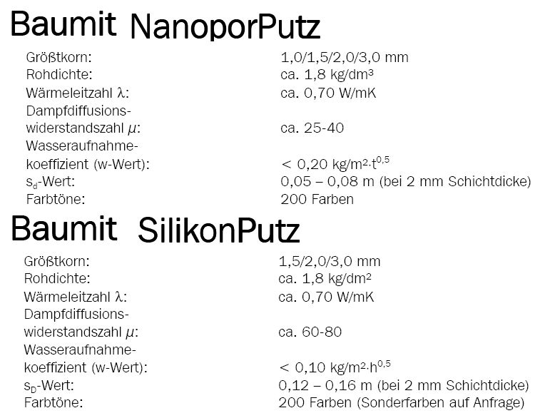

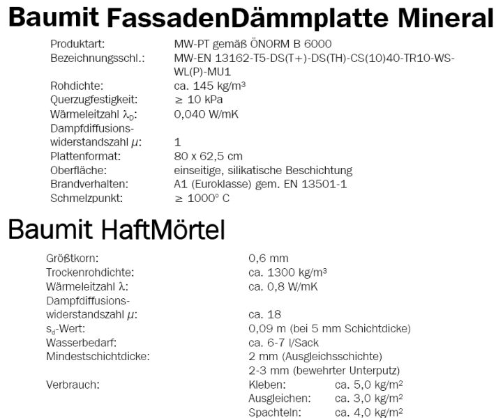

Оказа се, че за момента по-добро решение от сайдинга няма. При каменна вата с плътност 145 кг/м3 дифузното съпротивление е 1, лепилото Хафтмьогел има коефициент около 18, финишна мазилка Нанопор коефициент 25-40 или силиконова 60-80. Но ако се запечати със силиконовата мазилка все едно, че вата нямаш:). Резултата е абсолютно същия като стиропор с коефициент 60, лепило Клебешпахтел 50 и силиконова мазилка с показател 60-80. Показателите са същите и на българските продукти.
Да добавя, че при сайдинга от изключително значение са характеристиките на паропропускливото фолио. То трябва да бъде навътре към ватата хидроизолационно, а навън коефициент на дифузно съпротивление по-нисък от 10-20 :).

За сайдинга, аз отдавна го мисля като издържана отвсякъде във влажностно отношение топлоизолация и финиш.
Ако се отръскаш от някои "вредни" опасения за "дишането", нещата ще ти се опростят. Без да съм навлизал в подробности, съм възприел практически за правилно "вътрешните слоеве на ограждащата системата да са на порядък по-пароплътни от външните". Това ми се струва, че и ти си го писал. Някой твърдят, че всеки последващ вътрешен трябва да отговаря на това правило, но при вата явно е невъзможно. Затова залагам на поне един вътрешен - за което съществуват паробариери, които пък хич не се връзват с "дишането на помещенията през стените".
В тази връзка имам обаче по-сериозен въпрос, на който доста време (вярно по-малко от теб) не съм си отговорил:
1. Когато говорим за паропропускливост, съм срещал освен Мю и някакви други означения (мисля и размерности)? Срещал ли си ги и как се съотнасят?
2. Sd мисля е пряко свързано с Мю, но нещо ми се губи количествения физически смисъл.
И най-главния:
3. Говорим за пароплътност/пропускливост и как трябва да са подредени слоевете в стената с отчитането на този параметър. Знаем Мю на слоевете. Как обаче се отчита дебелината? Ако е вата с 1 и фолио с 10000 някак ми е ясно, но при "по-тънките" сметки, които правиш (пр. лепило-0,5см., ЕПС-8см., шпакловка-0,5см. и т.н.) знаеш ли как се смята паропропускливостта или дебелината не играе???
Би трябвало коефициента да намалява отвътре навън. В противен случай няма логика, действително при ватата това очевидно е невъзможно. Като се замисля явно е възможно и двата варианта но ако вземем комплексно слоевете паропропускливостта ще се определя от най голямия коефициент на дифузно съпротивление на водни пари. И колкото е по-голям толкова по-малка би трябвало да бъде паропропускливостта. Личното ми мнение е, че паропропускливостта е структурно свойство на материала на ниво съставна клетка и не би трябвало да зависи от дебелината. Поне никъде не го обвързват с дебелината на материала. Ако намериш противоречива информация по въпроса с радост ще се коригирам.
