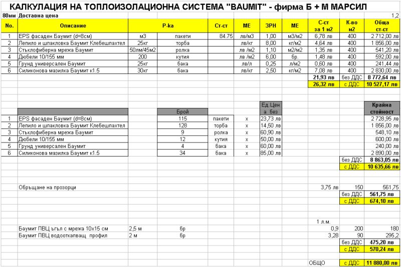

Специално за Стефан една скромна оферта за материали. Ако се ползва стиропор Аустротерм с плътност 18, лепило Мастер термо, шпакловка Мастер фибро, Мрежа стъклофиберна и суха мазилка Денел или Мастер драскана няма да излезе повече от 15-16 лв/м2 барабар с ддс и дюбелите.
/не съм наясно с разходната норма на сухата мазилка, но без нея цената е около 12 лв с дюбелите и плътност 18 кг/м3/.

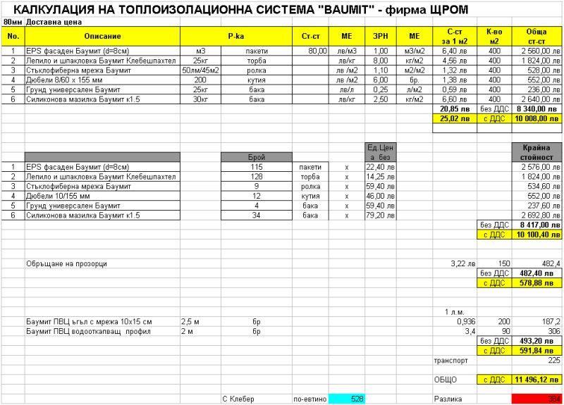

Ето и една оферта с труд като материалите фирмата ги купува от същия склад!!!
Да попитам какво се води "котва за изолация"?? За първи път виждам този термин.
prascho - майстор
При положение, че няма загуба на материали!!!
prascho - майстор

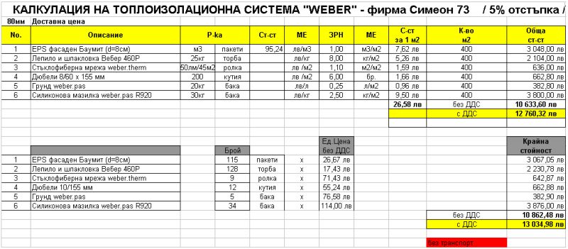

Дистрибутор на Баумит и Вебер даващ смешните 5% отстъпка от базовите цени посочени в сайтовете на фирмите производители.

Лепилото 460П е 16,48 лв/торбата. Пропуснал съм да извадя 5%-та.
Последна промяна от prascho на съб мар 29, 2008 12:57 am, променено общо 1 път.
prascho, БРАВО БРАВО БРАВО! Страхотен си, че си събрал информацията, че я постна! Браво!
prascho - майстор
Получените оферти си личат. Таблиците /имам още няколко:-D / аз съм ги правил на база анализ на резултатите и интересуване за съответния процент отстъпка даден ми от дистрибуторите. Надявам се, че не Ви обиждам с направените математически изчисления.
