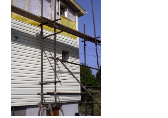

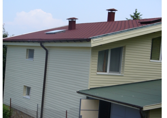

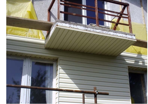

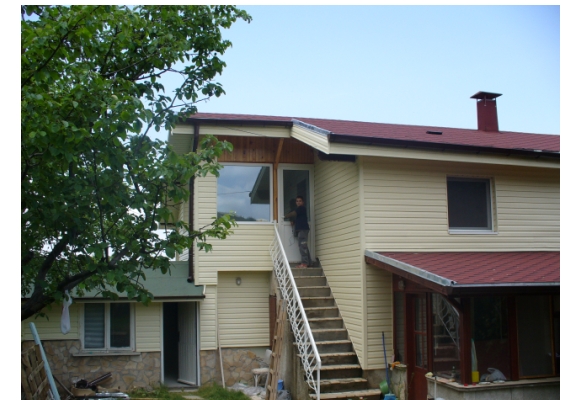

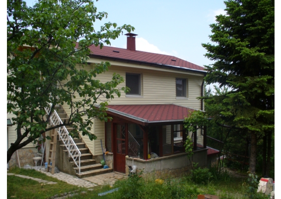

Ето малко снимки
5см. минерална вата
prascho - майстор
добре се е получило, но твойта къща е тип американски модел и естетически изглежда много добре. Аз имам леки притеснения в това отношение. След нова година ще снимам фазадата за да изградите представа дали ще стой елегантно с финес :-D

И още нещо - например задната стена при Теото - там вероятно ламелите са наставяни?
Виждал съм изпълнения тези "снадки" да са със допълнителен вертикален профил. Кое е по-истинско?
prascho - майстор
аз виждам вертикален профил при мястото на снаждането зад водосточната тръба. Това впрочем ме навежда на един въпрос: колко са дълги ламелите и ако може да покажеш по-близък план на предната страна където няма профил как е решен въпроса с наставянето и задната страна с профила. Разбира се когато имаш време и желание.
teoto - специалист
Профилите мисля,че са по 4м. Снадката зад водосточната тръба е сложена понеже е много крива стената (от тръбата е пристроявано). Снимки на снаждането най-рано в неделя защото съм на работа до късно. Профилите влизат един в друг

А би ли снимал отблизо ъглите покрай прозорците! Аз очаквам в събота новия си фотоапарат и ще снимам моя начин на обръщане на прозорци.
