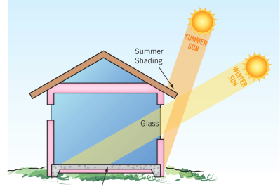

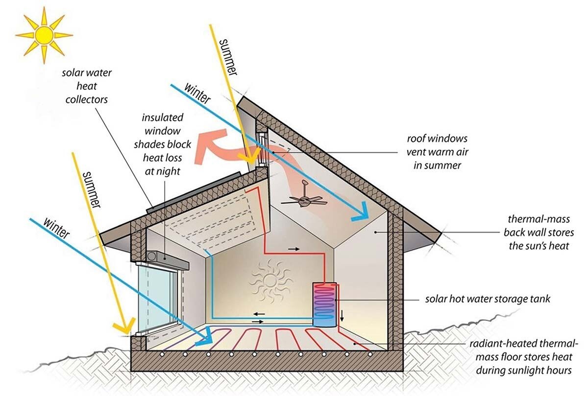

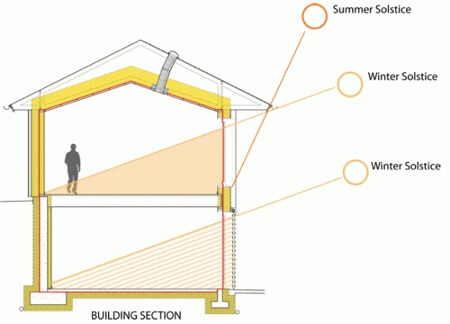

По повод южните прозорци. Трябва да са засенчени през лятото и да няма пречки слънцето да ги огрява през зимата.

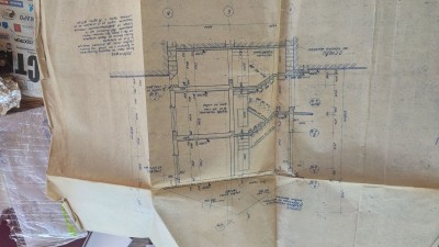

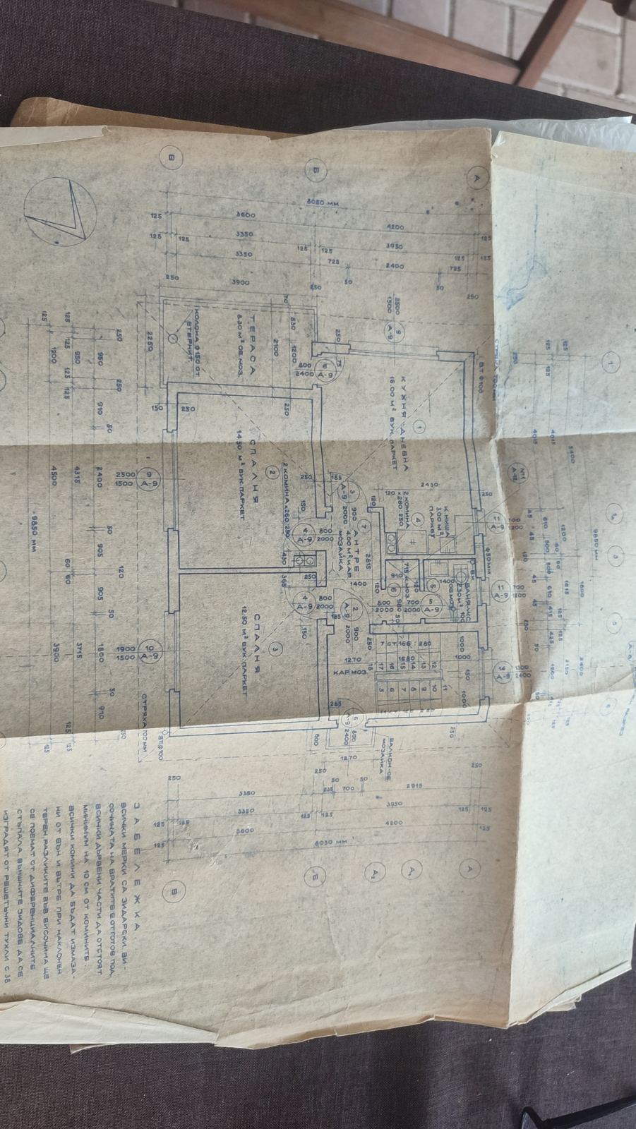

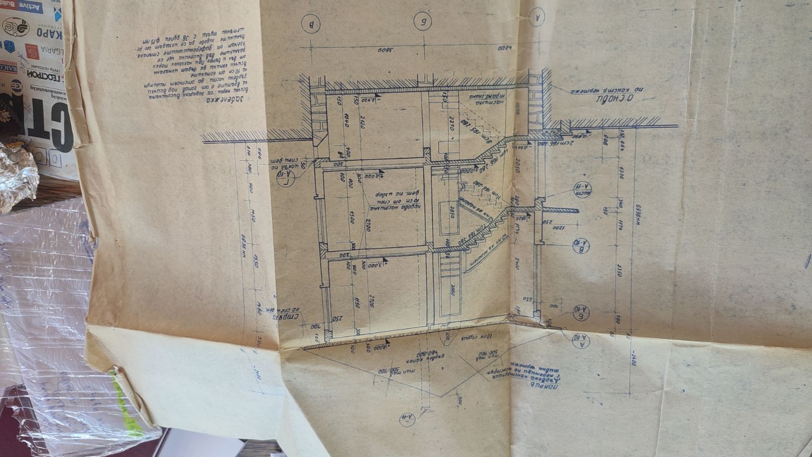

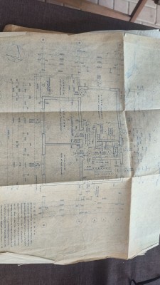

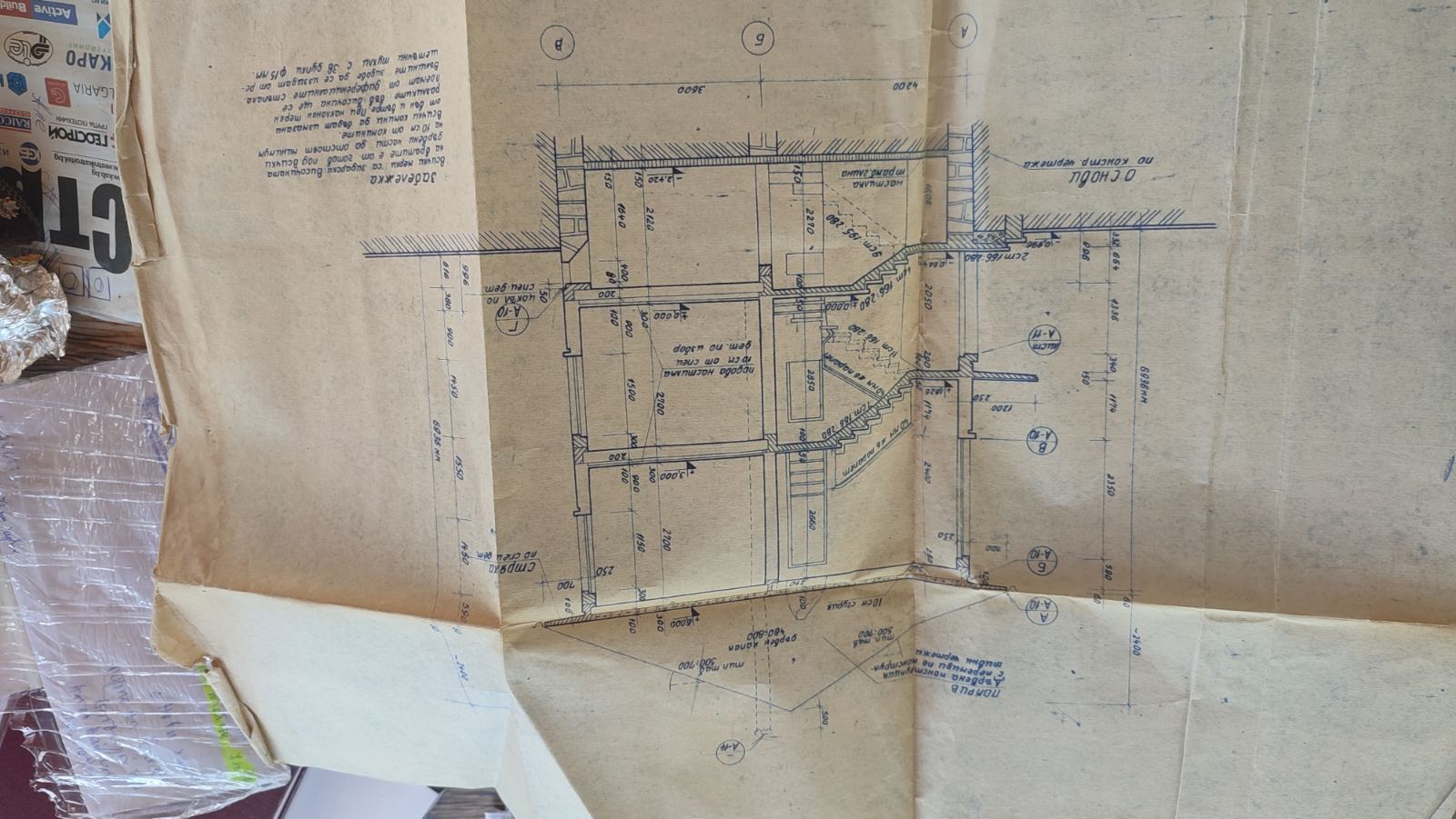

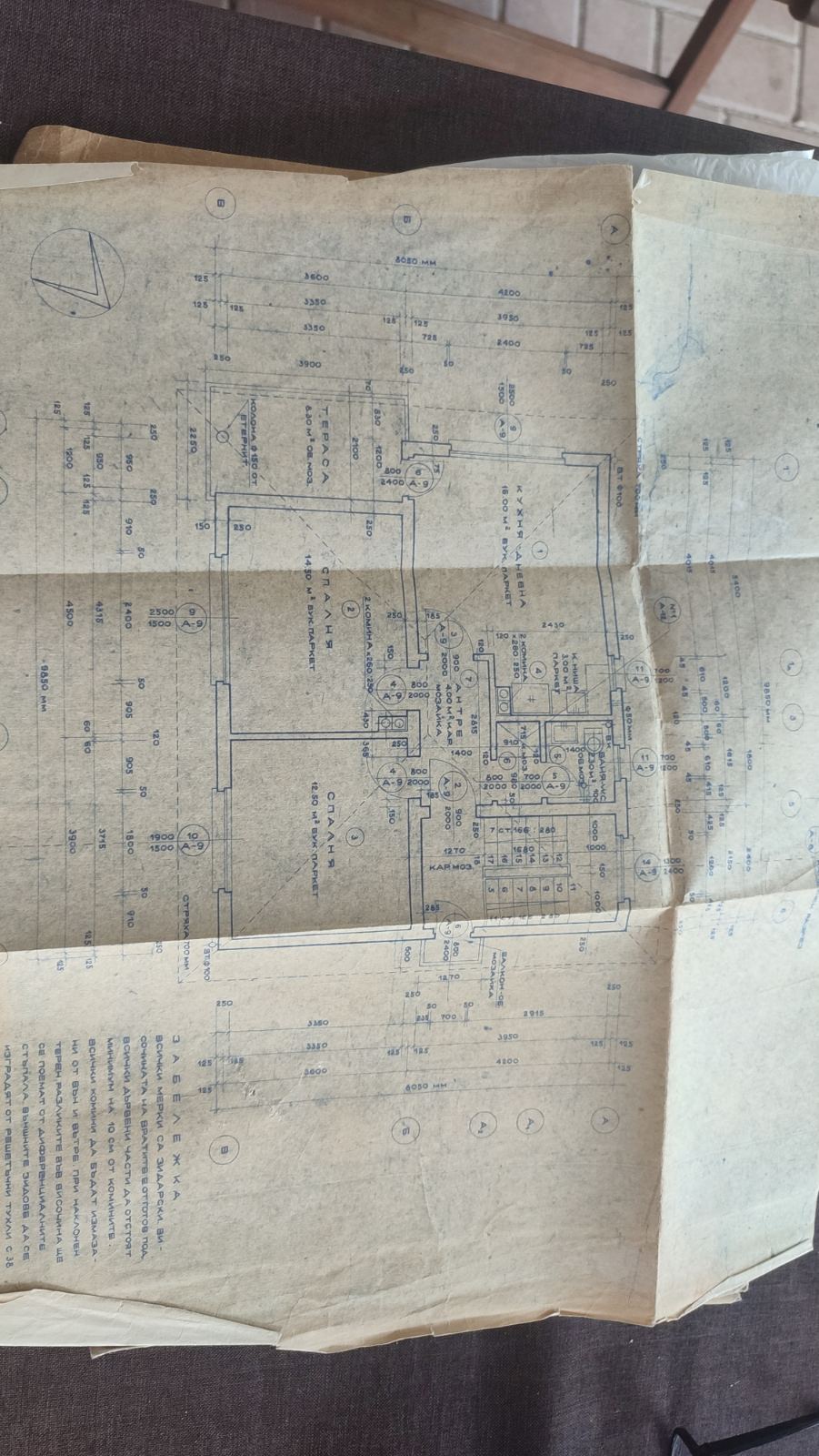

Къщата се намиря в София област, град Елин Пелин.
Височианта на къщата до стряхата е около 7м. Като къщата е с форма на правоъгълник с размери 10х8м.
Подпокривното пространство няма да се отоплява, но ще се ползва за библиотека. Къщата няма много прозорци. Прилагам стар разрез и чертеж на разпределение и размери, като има още един порзороц който гледа към терасата и на първия етаж дневната и едната спалня са обединени в едно голямо помещение, също така на разреза са маркирани греди - няма такива има изляти 3 плочи. Втория етаж е идентичен с разликата, дневната е направена на спалня със собствена баня. В бяната е премаханта малката преградна стеничка на двата етажа. В предишен пост написах, че събиран информация за опциите да се изгради вентилация. Покрива е изпълнен с дървена конструкция като под керемиците е накована лампери от кофражни дъски(няма една с една да са еднакви), над ламперията мушама и след това керемидите. Под ламперията са само гредите и отдолу се вижда тази ламперия. Не целим изхвърляне, но не и компромис. Правим дългострочна инвестиция, която искаме да е премислена и оптимална.
Благодаря
