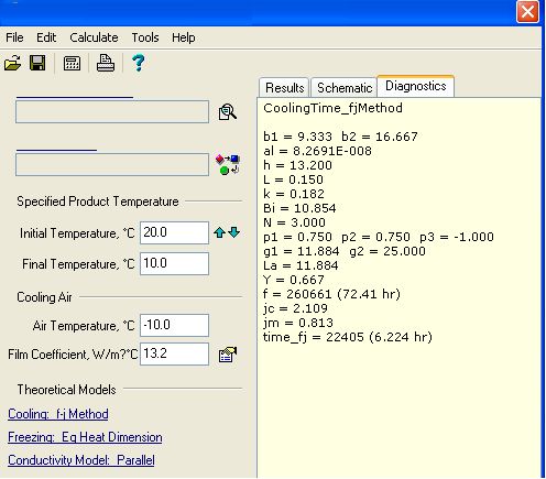

profy написа:
Известно е, че изчислителните процедури в топлотехниката са средно с 30 % неточност.
...Стая 20 м2, зидове решетъчни тухли 25 см с отн. тегло 1500 кг/м3, 20 % или 10 м2 прозорци.
При височина 2,6 м обемът на тухлената зидария е 9 м3, или маса 13 800 кг.
При специфична топлоемкост на тухлите 0,86 КДж/Кг.К,
то акумулираната енергия при промяна на температурата с 10 градуса е 118 680 КДж.
При монтирана отоплителна мощност 3КДж/сек, равнозначна на топлинните загуби,
при 60 % загуби през стените, то изстиването ще продължи 65 900 сек или 18,3 часа.
Вижда се, че дори отоплението да се включва само вечер и сутрин ще се преодоляват не 10 градуса,
а 6-7 градуса, с което динамиката се повишава , а разходите са снижени 30-40 % за отоплителното време (важи за фасадната топлоизолация)....
Тези 30% неточност, за твои изчислителни процедури ли се отнася?
Разглеждания по горе пример.
Монтирана отоплителна мощност 3 КДж/сек, равнозначна на топлинните загуби.
21.01.2021г. 6:00 часа. Температура в стаята 20С, температура на стените 20С. Включваме за 2часа, няма промяна на температурите през тези 2 часа. Защо ли? 8:00 часа изключваме отоплението. Температурите започват да падат, до 15С, да речем. Защо ли? ..18:00 часа включваме отоплението за 4 часа, температурата остава 15С. Защо ли? 22:00 часа изключваме отоплението и температурите в помещението започват да падат още. Защо ли? На сутринта на 22.01.2021 в 6:00, температурата в помещението ще е 10С, включваики отоплението за 2часа, температурата ще остане 10С. Защо ли?
Вижда се, че дори отоплението да се включва само вечер и сутрин помещението, при тези условия, ще си изстива много и ще бъде невъзможно достигането и поддържането на тези 20С. Няма начин, да отопляваш до 20С, за 6 часа, дори и с отоплителна мощност 12 КДж/сек ,така че да компенсираш 24 часа топлозагуби. Имаше един колега от форума, които изчисляваше топлозагубите, само докато се отопляваше и нямаше топлозагуби,като изключи отоплението... Този начин на отопление може да ти гарантира само мухал, плесен и голям дискомфорт.
profy написа:
...Разходите се снижават еднакво без значение циклично или непрекъснато се ползва помещението;
поради тази причина топлообменната акумулираща способност на строителните конструкции не се взима под внимание при изчисляване на топлинните загуби. ....
Да, да, ама не. А какво е коефициент за масивност на конструкцията? Или няма значение дали е палатката на Винету или тухлен зид 60 – 80 ст.
А какво е коефициен на неосигуреност?
Който ти е казал, че така се изчислява времето за охлаждане или затопляне на един материал, просто си е направил, меко казано голям майтап с теб. Ето ти малко междинни и краен резултат от такова изчисление.

Ahmakov - специалист
profy написа:
...то акумулираната енергия при промяна на температурата с 10 градуса е 118 680 КДж.
При монтирана отоплителна мощност 3 КДж/сек, равнозначна на топлинните загуби,
при 60 % загуби през стените, то изстиването ще продължи 65 900 сек или 18,3 часа...
118680кДж / 3кДж/сек = 39560сек
39560сек / 60% = 65933сек
Ти на това ли му викаш критериално уравнение? Дали е правилно решено даже и това просто изразче?
Я поразгледай картинката от предния пост, там може и да види нещо от критериално уравнение, зависи кой ПУЦ и кога си изкарал... Изчисляване на процент от нещо се учи някъде 4 - 5 клас. Ти внуци нямаш ли да ти обяснят как се смята тия сложнотии?
