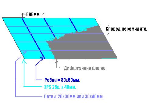

Първо демонтирате керемидите. Ако успеете без много фира ще е добре. После Ще трябва да се наредят ребрата. Тук вариантите са 2. Единия да наредите ребрата директно върху бетона с помоща на ъглови планки. Ребрата се редят във вашия случай така че светлия отвор между тях да е 59см, за да се положи ТИ максимално плътно. Кове са плътна дъсчена обшивка, диффузионо фолио, двойна скара за керемидите и самите керемиди.При втория монтирате подложни столици. Едната долу до олука, другата горе на билото. Опъвате канапи през 2 м отдолу нагоре.Измерете разстоянието от билото до олука за да прецените каква дължина ребра ще ви трябват.Ако ще слагате 4м ребра то трябва на всеки 2м да сложите още един ред столици, ако са 3м то през 1,5м. Канапите ще ве покажат на каква височина ще монтирате новите столици. Столиците ще ги захванете с помоща на анкерни болтове и ъглови планки.Като монтирате столиците остава да наредите ребрата, което става много бързо. По-нататък е същотото като в първия вариант. Ив двата случая трябва да се сложи пароизолационно фолио.
Какъв размер да бъдат гредите които ще се ползват?
При втория вариант не става ли много дебела цялата конструкция, ще ми трябват челни дъски към 30 см :? , и къде тогава да се положи изолацията между столиците между ребрата или и на двете места; каква изолация е за предпочитане ?

При първия вариант ще ви отнеме повече време, планки и анкерни болтове. За ТИ предпочитам камена вата мин. 35кг/м3 тя се реди между ребрата. Гредите маже да са 80/100 мм

за покрива последно може ли някой примерно да начертае правилната схема на завършване при бетонен скатен покрив - как и кави греди се редят и т.н. ..
Това е най - евтиния вариант. Желателно е обаче между гредите и дифузионното фолио да има плътна повърхност. Най добре е да се сложи OSB.

Тук искам да внеса малко корекция. Между фолиото и скарата трябва да има контра летви.

контра летви перпендикулярни на скарата ?
tetomaster - специалист
Ето тук съм показал последователно монтажа. Става дума за метални керемиди, но технологията е същата за керемичните.http://www.napravisam.bg/forum/viewtopi ... 0&start=30
