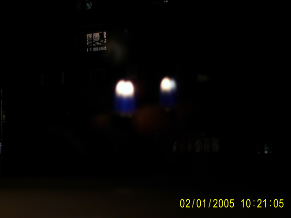

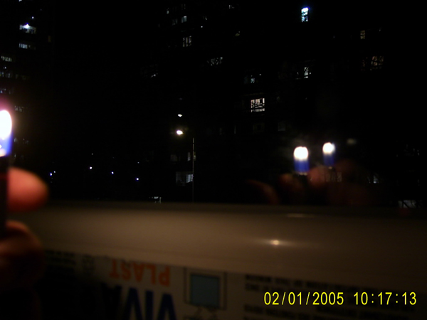

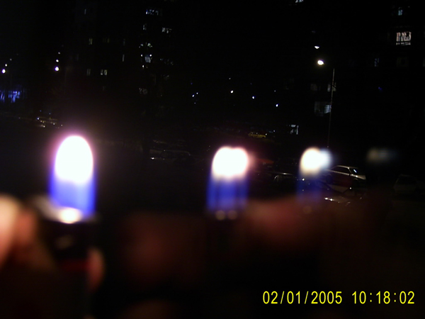

Ето и обещаните снимки
Ама май са ме метнали :datz:
последното синьо пламъче е на синьото стъкло
Тука как ви се струва К- стъкло ли е???
А тук???
Това на какво ви прилича???

Сори, но със сигурност са те метнали. Тичай при фирмата и пискай - докато не ти докажат обратното. И при мен е така. Сега чакам да дойдат от с уред да мерят, защото не вярват на метода със запалката. Обещаха, че ако не е К - ще го сменят, но да видим... Ще пиша като има резултат ,а става въпрос за цяла къща на 2 етажа.

Но аз ще направя още снимки защото днес пробвах с запалка с по плътен и голям
пламък и ми се струва че е К

Със сигурност е Кстъкло. Доколкото направих проучвания - покритието е два вида твърдо и меко. Мекото отразява със син пламък, а твърдото с червен. При мен всичките се оказаха обикновени, а съм платил за К. Обещаха да ги сменят от фирмата. Бяха като гръмнати когато им казах за пламъка. Обявиха метода за несериозен, обаче като им казах, че съм готов да счупя някой прозорец и да го проверят - омекнаха. Да ти е честито Кстъклото :)
