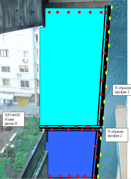

това се опитвам да правя сега,
уточнявам как да стане технологията на изолирването на двете страници на терасата от вън
затова и се обърнах за помощ с идеи от форума
алпинистите са налице и ще почват скоро
ще изолираме цялата вертикала на входа
ама предлагат само с пяна
за ефикастноста ще се повишили ако им стоя на главата докато работят :)

Имаш достатъчно винкел по терасата, забоди една жица от вътрешната страна и ги "подсещай" от време на време.

ЯСНО че се оформя идеята да се ползва пяна.
1.Пяна върху стъкло ще държили?
(в инфото към пяните се споменава бетон и тухла и др , но стъкло не, а то е доста гладък материал)
2. Трябва ли да грундирвам преди това стъклото?
(Какъв да е грунда за външна употреба, че да не се отлепи пък той от засеченото стъкло )
ArturDent - Почти Безобиден
Що не се опиташ да понадереш първо стъклото с шкурка?
bambam2k - специалист
Дране на стъклото е добра идея.
Eто как се оформя за сега решението (на снимката),
но
1. Нямам яснота какви да са профилите ?
( винкели, тенекиени за гипсо картон)
2. С какво да захвана изолацитята за тях?
(види)
3.Има ли нужда да слагам въобще профили по вертикалата или да си остана само с един хоризонтален?
