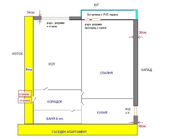

Значи при мен се направи основен ремонт от...до, само сбърках с това че не си изолирах стаите по време на ремонта. Изолациата я искам за да кача някой друг градус вътре и тва е. Миналата година цената на газта беше 0.70 лв а сега 0.96 лв. и гледам да иама малко изолацийка.
П.П. Препоръчайте ми нещо и за тавана, понеже не искам да топля и комшиите от горе, искам топлото да си остане при мен.

От цялата работа не се разбра, колко е дебела стената на спалнята, което е важно за сметките. Но разбираемо, няма прозорец и няма как да я премериш. Ще приемем, че е дебела колкото външната стена на кухнята, щом последната не е правена после. Дали обаче е така...
Според действащата в момента нормативна уредба, коефициентът на топлопреминаване за жилищни сгради - U трябва да е равен или по-малък от 0,5 W/m2K. U=/<0,5 W/m2K
Ако в спалнята ти е Итонг и дебелините са верни, при теб e U~0,37 W/m2K. Значително, ама много значително по-добре от изискванията.
Ако сложиш 2 см. стиропор (EPS) коефициентът ще стане U~0,31 W/m2K.
Още по-добре, но излишно.

Една скица, надявам се посредством нея да се изяснят някои неща.

Ако питаш колко ще е U-то. Ако материалите и дебелините са същите и то ще е същото. Разликите при двата варианта се получават от други неща, за които е необходима топлотехническа сметка за жилището като цяло. Такова нещо аз не мога да направя.
Пак ти казвам, изпадаш в хиперпрецизност, която може да ти доведе проблеми и неудобства. За съседите отгоре: колкото и да не топлят разликите ви във температурата ще са от порядъка на 7-8 градуса. Нали е обитаемо горе? Колко ли топло ще отиде при тях от теб при тия разлики.
Според мен, не трябва да се занимаваш с никаква изолация при тези стени. Разпитай все пак стари комшии, дали наистина ли е Итонг в спалнята.
Единстеното разумно, което можеш да направиш е да си смениш прозореца в хола и да овладееш теча на терасата. За последното, май трябва да махаш импровизираната изолация, кято си слагал. Не знам, не се вижда и не мога да кажа.

Значи, и аз се опитах да сметна малко - има известни разлики с Коноби, но както той казва, съществуващото положение е ВЪВ действащите нормативи.
Аз получих за съществуващата стена с Итонг - U= 0,47, а с 2см EPS U=0,38. Може и да не съм изчел всичко правилно, а и май ги няма данните всички данни.
Няколко думи за Иконом. ефективност.
Размерността (и смисълът) на U, както Коноби писа е с каква мощност (W) са загубите на топлина през всеки м2 площ, при температурна разлика вътре/вън 1оК.
Ако приемем моите стойности (като по-лоши) имаме:
Ефектът за тази стена само - кръгло 0,1W/m2*oK.
Ако стената е 12м2 и средната разлика в отоплителния сезон 20оС, имаме за цялата стена:
0,1*12*20=24W
За отоплителен сезон 5мес.:
24W*5(мес.)*(30дни)*24h=86,4 kWh
При сегашните цени на ел.енергия, това давa ок. 10лв. за сезона, ако нямам грешки в аритметиката.
Отоплението на газ сигурно е по-евтино, а за пълнота трябва да се извадят и някакви разходи на климатик през лятото (ако има).
Нека да са 20лв./год.
Май става безсмислено, ако пътем не се решават др. проблеми и АКО сметките ми са верни, че и мен ме учудват малко.
От съседите отгоре все ще има някаква "файда".
Ако се изяснят някакви разлики в дебелините и материала на стените, дайте пак данните да сметнем друго. Аз заложих 37см. Итонг, ламбда 0,19 и Стиропор 2см, ламбда 0,04.
