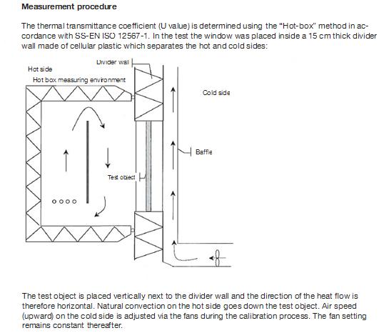

Когато си купуваш стъклопакет, могат да ти кажат, че са го напълнили с аргон, ксенон или криптон, но как да го провериш? К-стъклата се виждат, но инертните газове как да ги разбереш вътре ли са? Установката за опитна проверка на U на прозорците е много сложна и не съм чувал (поне в Бургас) някой да я сглобил и да я сертифицирал. На схемата по-долу е дадено много грубо как се прави замерване на U-то на прозорците.
