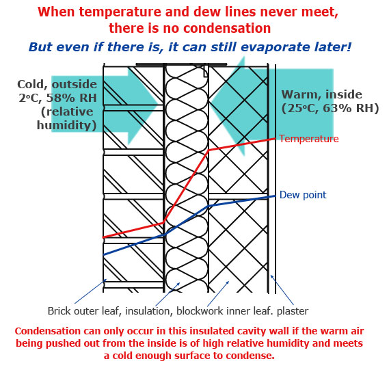

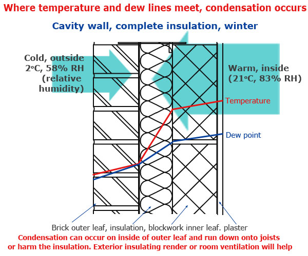

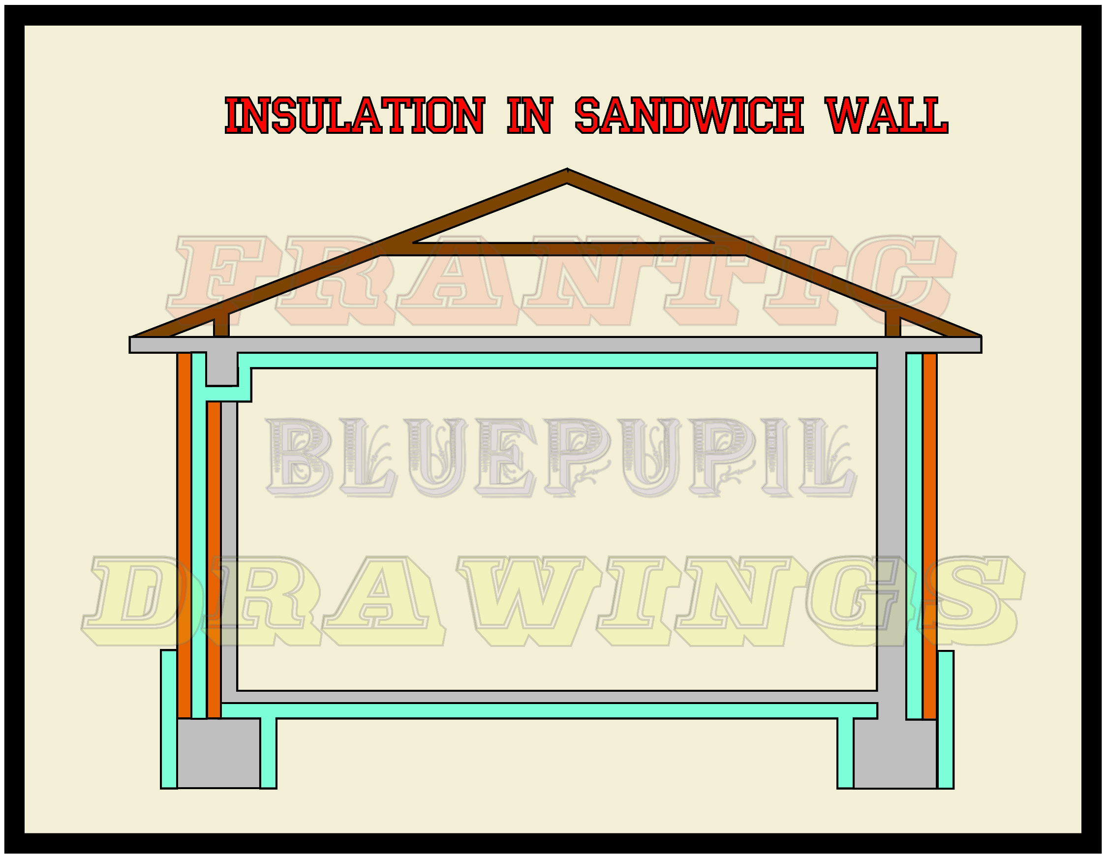

Нищо не казахте за предложението, EPS-а да се затвори
между две стени тип сандвич, как биха стояли нещата
от топлотехническа гледна точка с акцент върху конденза
и евакуацията на влагата?

И както се вижда (и на картинките, които сте дали) – дори при подобно решение – стиропора има определени преимущества пред ватата, както по отношение на монтажа, така и по отношение на възможността от конденз на преминаващите през стените водни пари.

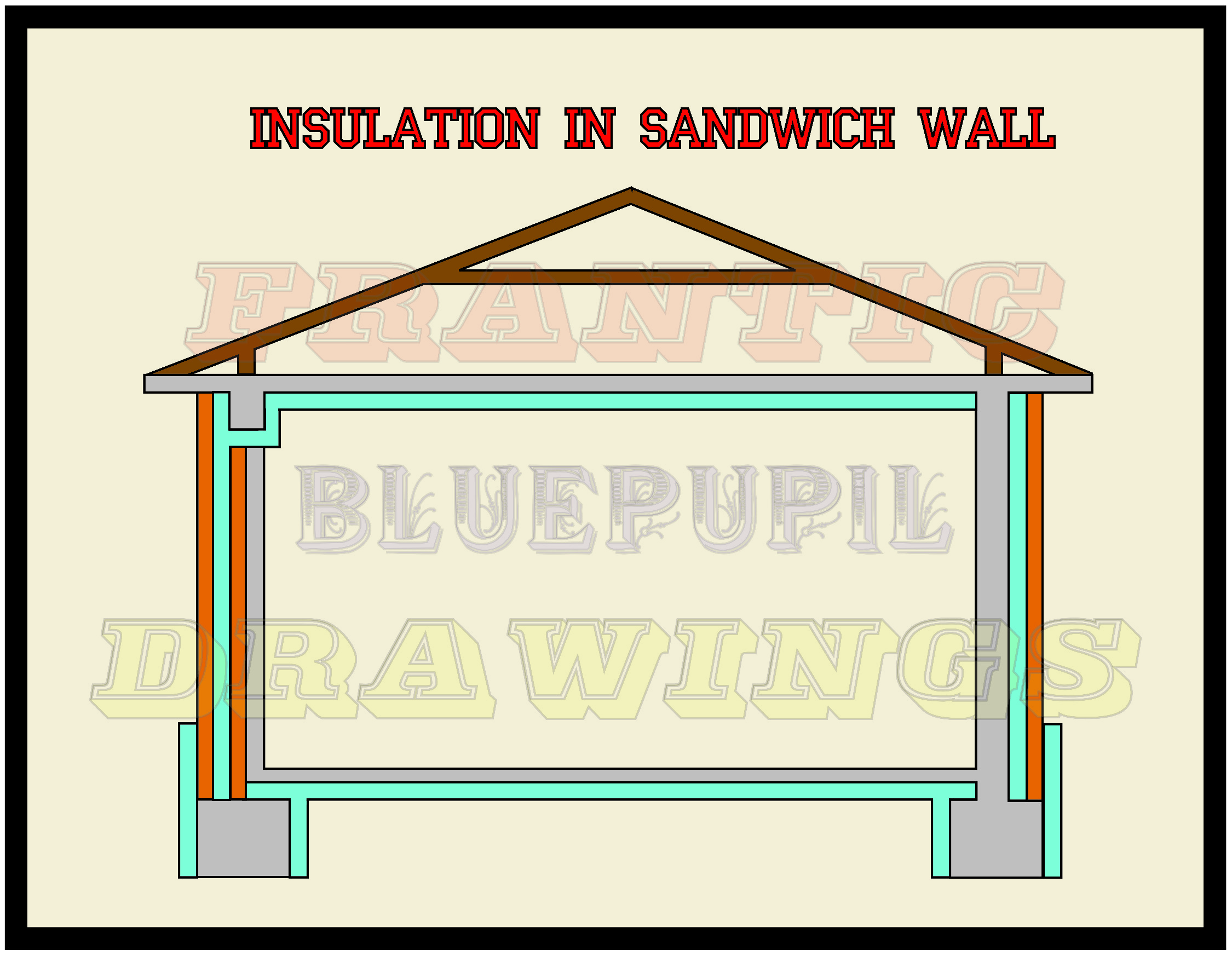

103.jpg - всяка стена от двойния зид е наполовина по-тясна от стандартната. Няма преразход на материали и труд, цената си е същата. Да, трябва да се проектира предварително и термомостът при колоните е труден за решаване. Само това е минус.
Извън въпроса откъде се вземат водни пари между двата зида, отвеждането на конденза е супервисокотехнологично - дренаж във фасадната зидария с ... канап.

нед ное 08, 2020 7:19 amschuldiner написа:
=== термомостът при колоните е труден за решаване. Само това е минус.===
Ст. бет. колона е овътре до изолацията, вътрешният зид е м/у колоните.
schuldiner - майстор
А ако искам фасадна зидария като на цитираната снимка?
И пак сметни: двоен зид 2х12,5 см + 10 см топлоизолация = 35 см. Колона 25 см + 10 см изолация ... От коя страна ще оставиш само на мазилка - отвътре или отвън? Сметката може да излезе ако единият зид е 25 см, а край колоните минава на 12,5 см, обаче това е 50% повече зидария, при това яде от жилищната площ.
Другият вариант е колоните да останат изпъкнали - навътре или навън - с ширината на единия зид, като това може и да не е недостатък, а част от дизайна.
Или пък най-добрият според мен вариант, който и ти си показвал - колоните са изцяло във вътрешността на сградата.

Водните пари са преминаващите през стените от помещенията (ако няма пароизолация). Но при всички случай, не е желателно да се стига до конденз (още повече да се стига до дрениране на конденз).
