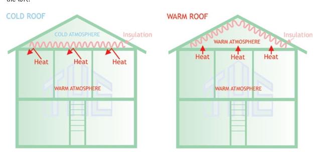

нека добавя картинка по темата
roof (Small).JPG (19.54 KиБ) Видяна 18138 пъти

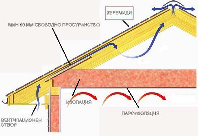

По горе пуснах схеми на студен и топъл таван.Сега ще се спра на студеният покрив в двете му разновидности.При студения покрив е важно отделената от влага да се изведе в атмосферата.В противен случай влияе негативно върху свойствата на изолацията .Освен това затворената влага поврежда дървените елементи на покрива и значително скъсява живота им.При студен покрив от тип ”дишащ”(на схемата е посочено движението на въздуха със син цвят).При него се използва дишащо покривно фолио и се подпомага от вентилационни керемиди и отвори за вентилация в стряхата.При студения внтилиран покрив вентилацията се осъществява само от циркулирането на въздуха по посока стряха-било.При него се използва паронепропускливо фолио (или найлон) В този случай е наложително използването под изолацията на пароизолация (показана е на схемата),а вентилационни керемиди и отвори никога не са излишни J Най-подходяща изолация за студеният покрив е минералната вата ,най добри резултати се постигат от два слоя ,като 2 рия е перпендикулярен на първия. пароизолация се поставя само под първия слои от към страната на топлината (в слу4ач тавана) Използването на студен таван е по евтино решение и позволява по висока степен на топлоизолация.Използва се когато таванското помещение не е обитаемо
338-0w (Small).JPG (43.24 KиБ) Видяна 15986 пъти
