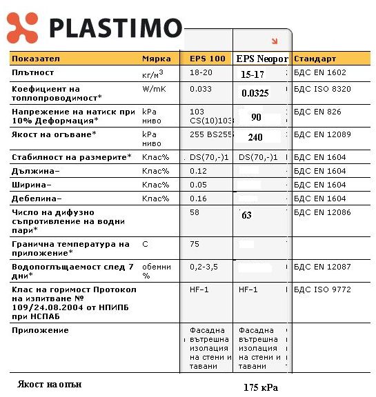

Стига бе, пак се обадих на Пластимо и ме насочиха този път към ЕПС Нео- графитния им стиропор, който при плътност 15-17 кг/м3 отговарял на топлоизолационните качества за белия с плътност 35 кг/м3. Цената му била 109лв/м3 с ддс без 18% отстъпка на Марсил, докато белия стриропор с плътност 18-20 кг/м3 е 99 лв/м3.
prascho - майстор
Последно се спирам на тези двата. Белият или графитния??? И двата ще са на 8 см.
Констатация за паропропускливостта на стиропора в темата http://www.napravisam.bg/forum/viewtopic.php?t=8580 . Май само си рекламирам темичките :-D .
Ако обърнете вднимание данните за графитния стиропор Пластимо Neopor съвпадат с данните публикувани в сайта на Баумит за EPS PLUS :). Само дето единия е 109 лв/м3, а втория 150 лв/м3 с ддс.
