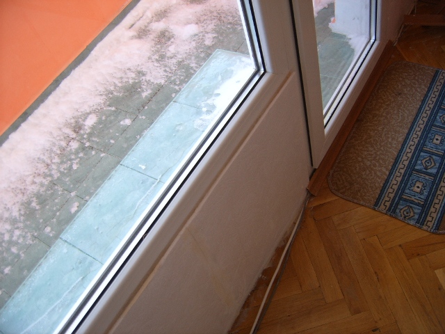

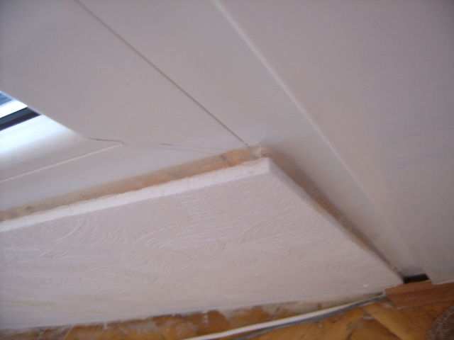

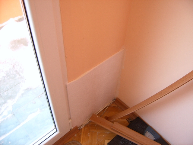

По ваш съвет се спрях на стиропор, купих доста тънки плоскости от тези, които се лепят на тавана, 4 мм, не целя топлоизолация, а просто да се избегне конденза, пък и те са едни такива декоративни, с картинки по тях 50х50 см, налепихве ги с лепило за стиропор PUFAS, немско. Сега очакваме да видим дали ще има резултат. Ако има такъв и проблема се реши след няколко дни ще шпакловам и боядисам плоскостите, ако пак отнякъде избие, ги оставям така до пролетта и продължавам да мисля за по-генерално решение. Благодаря на всички за помощта, утре на светло ще ви направя снимки.

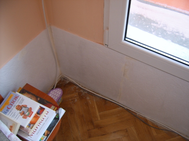

сутринта по плоскостите и около тях няма конденз, както и на стената над плоскостите /50 см от земята/, конденза се е изместил нагоре, по долната пластмасова рамка на дограмата. Хубавото е, че нямаше по стената никъде, макар, че нагоре стената също е много студена. сега изсуших капчиците и затворих отгоре плътно със силикон, за да не потече под стиропора.
Според мен предпазихме конкретния проблемен участък, но трябва и да се подобри микроклимата, който според мен /и вас/ е променен от изолацията на външната най голяма стена със фибран, както е и на целия блок. Мисля, че трябва да помислим по въпроса за циркулация на въздуха в стаята. Ето и снимки:

Колеги, не мога да повярвам, но сутринта днес нямам капчица конденз нито по стъклата, нито по дограмата или стените :party: . Снощи съвсем за проба махнах цветята /2 саксии драцени/ от хола, както и оставих дръжките на дограмата наполовина затворени /по съвет на velsi от една друга тема :prayer: / и резултата е налице. Според мен решаващото е било махането на цветята, защото в стаята, където ги сложих, която също е с ПВЦ дограма, външна изолация, но не се отоплява и никой не живее там, сутринта имаше по стъклата лек конденз. Вие как мислите?
