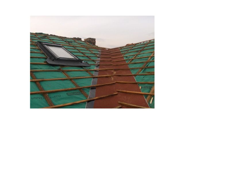

аз бих го направил по следния начин. Върху плочата захващам 10 см греди, които са разположени от улука към билото на 58 см една от друга. Между тях попълвам с два пласта минерална вата. /10 см вата/. Опъвам хубавото фолио на брамак което е хидроизолационно от едната страна и паропропъскливо от другата /май се казваше юнивърсал, провери за всеки случай/. След като го опъна кова летви 5x5 см отново върху гредите така че да захвана и фолиото. /улука, може да го захванеш към гредичките, които се споменаха по-нагоре/. Летви 5 x 3 см кова перпендикулярно на гредите и предходните летви т.е успоредно на улука върху които редя кермидите. Тук е момента да се замислиш за смяна на кермидите ако действително остават големи лувтове между тях и има реална опасност да протече покрива. Предполагам, ако характеристиките на фолиото са верни няма да ти протече покрива и със старите кермиди, но все пак фолиото е предназначено да предпазва от малки течове, а не като последна преграда от дъжда. По този начин с описаната от мен конструкция ще имаш някаква изолация и вентилационен слой под кермидите, който допълнително ще увеличи изолиращите качества и елиминирането на попаднала влага върху фолиото. Разбирасе върху гредите може и да сложиш ОСБ. Идеята все пак е реализирана на практика. Снимката го доказва.
извинявам се предварително за плагиатството. Снимката е от ремонта на покрива на CASA /темата "ремонтче" и е поместена в "вашите ремонти"/

Не съм много сигурен, но мисля, че може да се мине с 2х пъти по малко дървен материал. Тези греди (10х10 предполагам) да се заменят с два слоя 5х5 наковани "на кръст". Двата слоя вата също на кръст. Ако издържа конструктивно, това би намалило термомоста от гредите ок. 4х (гредите спрямо ватата играят като термомост).
Само идея, трябва да се консултира - не съм се задълбочавал в бетонните керемиди, но в случая тези греди носят керемидите и "правят место" за изолацията, а не са конструктив за покрива.
Пояснение за Донна - тук коментираме бетонния покрив само.
П.С. На снимката вентилационния проход (за който си има нормативи) почти се запушва от "издутата" вата - това може да се регулира със стъпката на гредите - при избрана ширина на ватата, да се отчете хоризонталната дебелина на гредите. Предполагам, че е допустимо за избраното фолио да "лежи" върху ватата без възд. междина - чувал съм, че някои фолия не го допускат.
prascho - майстор
споделям мнението ти за термомоста. Да го направи с два слоя кръстосани греди. Що се отнася до конструктивни норми. Може би ще е по-добре да се сложи и осб над вата, фолио и така нататък... На снимката не е съобразено количеството вата и дебелината на гредите....но изпълнението не е мое, ползвах го за да бъде лесно онагледена и смилаема конструкцията за дона:).
