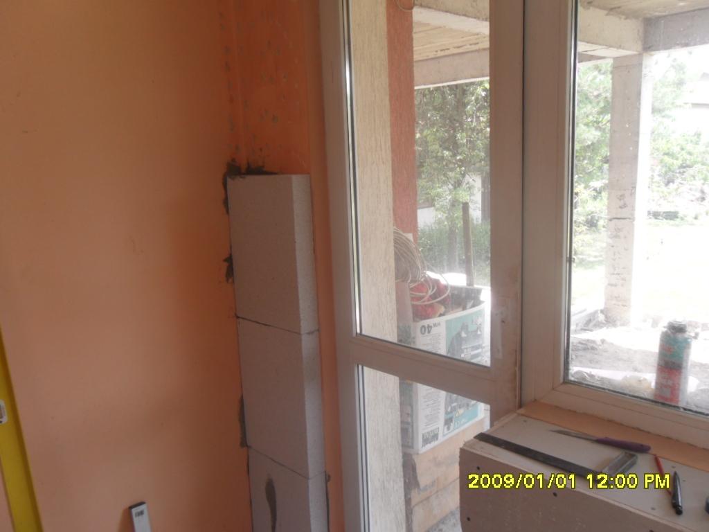

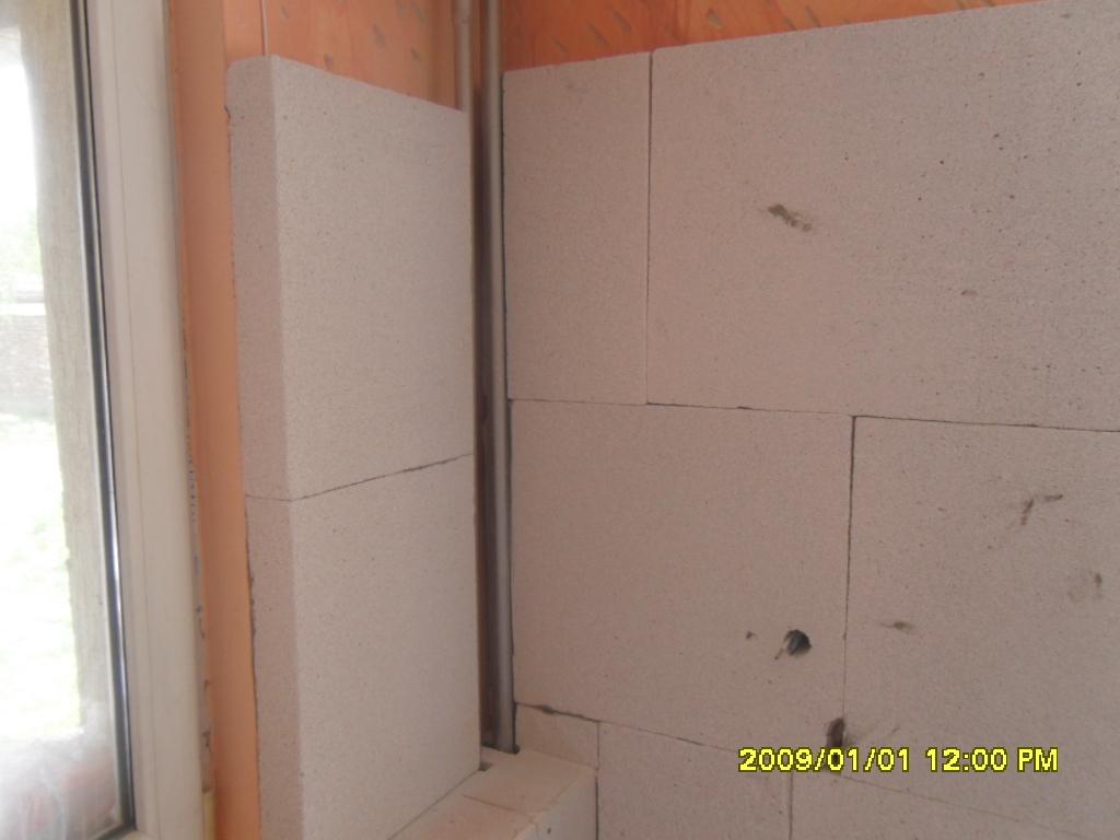

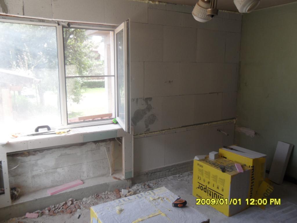

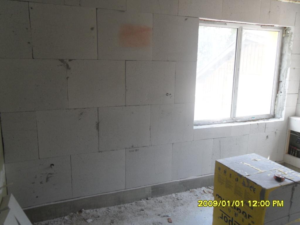

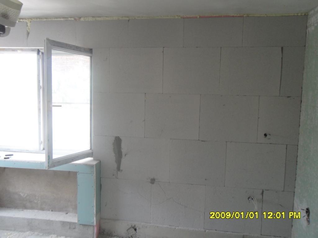

Опита ми с точно тази система ТИ е от 3 год. За съжаление цените всяка година са нагоре. Определено е по скъпо за тези, които срявняват с ГК + 5м вата от 1,2лв м2
П.П. Трифон, това дали системата е "лайно" остави на други да я определят. Това, че е скъпа, не я прави лайно. Има хора с възможности, които смятат гипскартона ( особено в един слой 12,5 и без пароизолация) за лайно и за бедняци.
Аз не взимам страна. За себе си реших и показвам снимки:-)

Аз не сера никаде. Давам мнение с конкретни парамети ( 10 см) и снимки
Това, че не е в правилния раздел е проблем на модераторите и на топикстартера. Рано или късно ще си дойде в точния раздел, което не зависи от мен.
Темата се чете и след години от хиляди и рано или късно ще видят снимки и линкове и ще се оцени срането.
