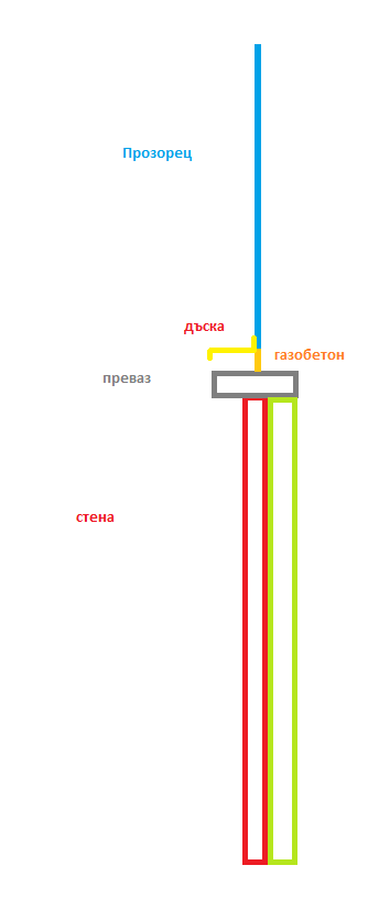

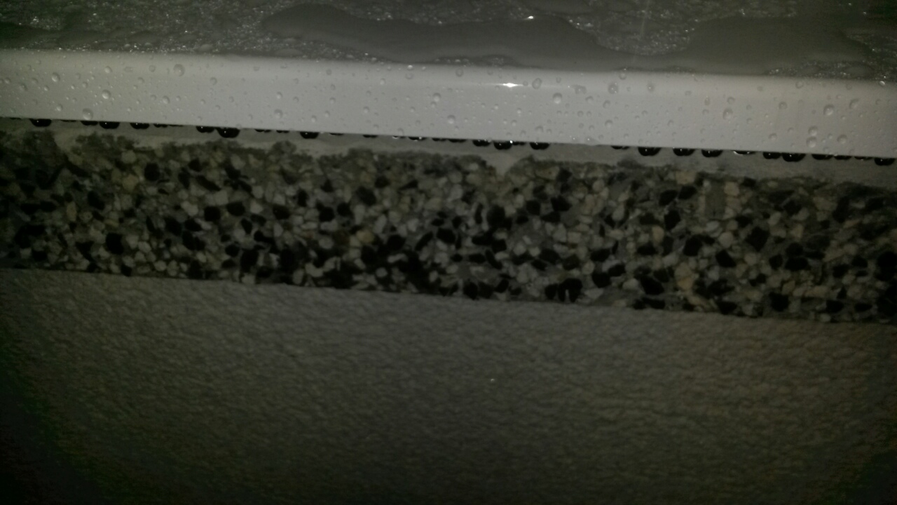

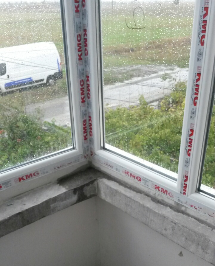

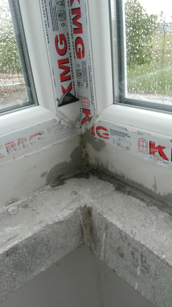

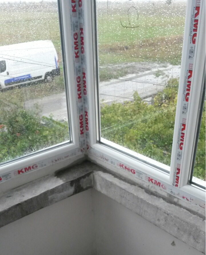

Добре че заваля да правя каквото и да е било. Понеже терасата беше крива - разстоянието между парапета и козирката в единия край беше 1.90 а в другия 1.97 се наложи дограмата да се съобрази с по-малкия размер като самата дограма сложиха върху едни метални шайби. А свободното място запълних с газобетонни блокчета. Отвън и отвътре минах с лепило и след това с циментова шпакловка. Така се получи разстояние между парапета и самата дограма (вижда се на снимките). Снимките 1 и 2 са отвътре, 3 е отвън. Само че отвън има ламарина, която обаче е във въздуха. И явно не върши никаква работа. Извиках дограмаджиите да видят. Казаха ми че имало 2 варианта да се свали ламарината и да се сложат плочки и пак да се монтира ламарината (подпрозоръчна дъска или там каквото се води) или да се поръча ламарина която да скрива добре всичко - да слиза плътно до перваза и после да прави Г образната чупка.
Днес дойде един "майстор" каза ми че проблема е в ламарината където е отрязана на за да стане чупката. От там някъде подлизвало...... Така мислел, понеже само в двата ъгъла има и никъде другаде. Силиконирахме още ... направо ме съмнява да се оправи. Чудя се от сглобката нещо в ъгъла нещо...
pitankata00
- Мнения: 200
Препоръчаха ми да мина отвън с водно стъкло на силикатна основа. Ще го пробвам пък да видя.
